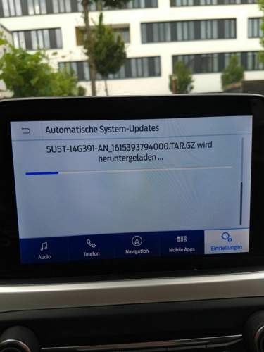

Hallo, bei mir startete gestern im WLAN das Auto Update und blieb dann stehen..... Was tun?
Gruß, der.bazi
Img-20210612
Einfach ignorieren, das läuft bei einer stabilen WLAN Verbindung im Hintergrund weiter.
