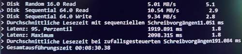

Hier die Daten von dem Stick, kannst du das mal mit deinem vergleichen, wie viel der schneller ist?
Mit welchem Tool hast du die Zeiten gemessen?
@Silvio08058
Unter Windows die Eingabeaufforderung als Admin ausführen. Dann eingeben:
Winsat disk -drive X (x ist der Laufwerksbuchstabe)
Achtung die Messung kann bis zu einer Stunde dauern

Ich hab mal zwei Sticks bei mir am PC getestet. Mit dem 1. Stick installier ich meistens die Sync-Software. Das ist n Stick den ich mal bei Wish für 2 Euro geholt habe. 2 TB angebliche Kapazität, habs aber noch nie ausgereizt. Aber ich weiß das bei diesem Stick bei der Kapazität geschummelt wurde. Wenn man die 2 TB wirklich komplett schreiben würde, könnte man manche Daten nicht mehr lesen. 😉
Stick 2 ist n Stick auf dem ich mal die Musik für´s Sync hatte. Der hat 64 GB Kapazität und stammt von BASF/EMTEC und war auch fast voll damit. Komischer Weise hatte das Sync-System mit diesem Stick manchmal Probleme beim Verbinden nachdem das Auto kurz aus war. Dann wurde der Stick erst nach ner Weile vom Sync erkannt.
Komischer Weise ist Stick 2 auch am Computer langsamer als Stick 1 obwohl die Daten etwas ganz Anderes aussagen.
Stick 1 (für Sync-Software)
Stick 2 (Datenstick)
Vielleicht ist es auch einfach das Alter meines Sticks.
