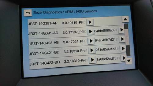

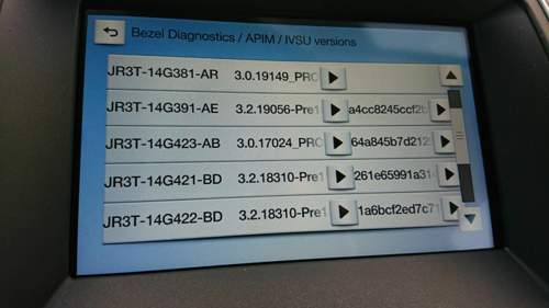

Update ist installiert, hat ca. 20 Minuten gedauert. Ist laut Systeminfo eine Pre-Version... werde morgen noch einmal die Schildererkennung bei Navigation testen.
Sync 3 vor dem Update
Sync 3 nach dem Update
