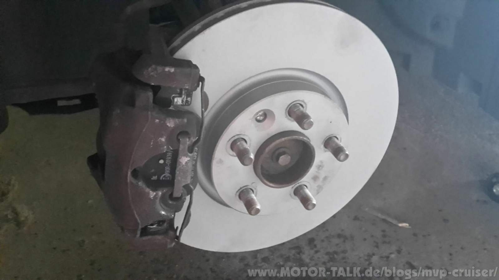

Dann die neue Bremsscheibe aufsetzen und den Bremssattelträger wieder befestigen.
[bild=12]
Führungen mit Bremsenmontagepaste bestreichen , Bremssteine einsetzen und Sattel montieren.

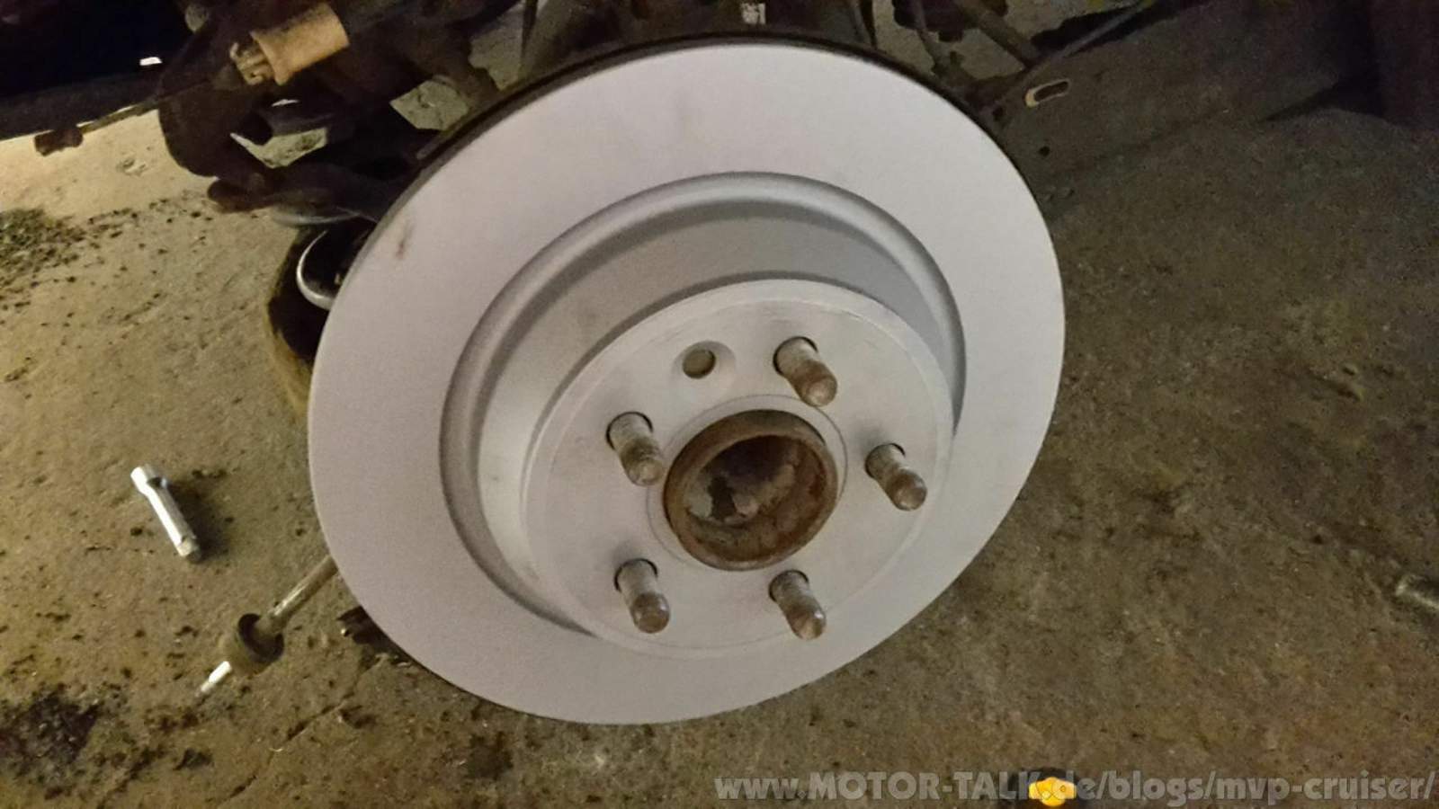

Nun wieder die Radnabe entrosten.
[bild=27]
Dann den Bremssattelträger entrosten und die Führungen der Führungsbolzen reinigen.

Nun die neuen mitgelieferten Bleche einsetzen
[bild=29][bild=30]
Dann kann die neue Bremsscheibe aufgesetzt werden
[bild=31]

Mit diesen Bolzen (Bild 154612 in der Anleitung) wird der Bremssattel (bei dir: Bremszange?) gehalten.
Diese Bolzen werden von "Innen" durch die Sättel in den eigentlichen Halter gerschraubt.
Und diese Bolzen ermöglichen somit die schwimmende Lagerung der Sättel.
An den Bremsbelägen sind keine Bolzen.
Das ist bei dem Ford so, genauso wie bei meinem Passat, da ist die Bremse auch von ATE.
Kann natürlich sein, dass andere (Japanische) Hersteller das anders lösen.
Kenne auch nicht alle Systeme.
Jedenfalls hat er alles richtig gemacht, was deine Ängste betreffen 😉

Was Anderes : was ich seltsam finde ist , das die Lagerbolzen ( Führungsbolzen bzw Torx-Schrauben) abgeschraubt wurden .
Bei meinem Mazda schraube ich nur die Halterung der Bremsbeläge ab , dann kann ich auch die Bremszange von der Lagerung runterziehen .

Soweit io, bis auf einen Punkt.
Wenn ich mir die Bremscheibe so ansehe, kannst du demnächst ein Tutorial über den wechsel Radlager machen.
Hier hätte etwas wärme mit dem Brenner oder ein Abzieher gut getan.

danke für die vorschläge mit dem schlag auf die radnabe und dem brenner... aber der rost war nicht dort und sie war locker ließ sich aber nur mit schlägen abziegen da sich an der scheibe ein grad innen gebildet hatte.. also scheibe war bereits ca 1cm zu bewegen.
danke für den hinweis mit der montagepaste an der radnabe.. aaabbber da gehört keine hin und die ate scheiben sind bereits beschichtet von werk aus 😉
danke für den Hinweis mit den 8.8 schrauben.. wurden nachträglich natürlich noch ausgetauscht aber mussten den abend und we erstmal gehen da dealer auch mal feierabend haben.. tutorial srach ja nur von generell neuen schrauben verwenden und ich sagte glück sei dank es war eine spende von mercedes lkw werkstat
