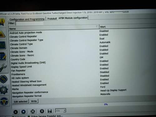

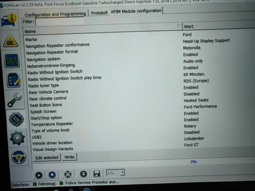

hier die Bilder meiner Einstellungen. Hoffe es hilft Dir weiter
Bild 1
Bild 2
Speed Cam wie freigeschaltet
Über ForScan
Das weis ich,aber was muss ich im Apim verändern??
Einfach auf enabled setzen. Siehe Bilder, letzter Beitrag.
Das ist nicht die Speed Cam. Sondern nur die Anzeige auf dem Display und im Navi. Display speed limit

Sollte es noch nicht eingeschaltet sein kannst du in APIM Module Configuration (zumindest bei einer automatischen Klimaanlage) die Klimaanlagensteuerung in SYNC einschalten Climate Control Type auf Automatik, dazu Climate Control Repeater, Climate Icons auf Enabled, dann werden auch die gewählten Temperaturen für Fahrer und Beifahrer in der Kopfzeile aller Module im Sync angezeigt, außer Klimakontrolle, da sind sie ja schon in groß. Ganz praktisch, da muss man dann nicht in die Mittelkonsole nach unten blicken. Sprachsteuerung geht dann auch. Sofern man die Auswahl einer bestimmten oder höchster/niedrigster Temperatur und sonst nix gelten lassen will.
Sitzheizung und Lenkradheizung, da kommt es auf das Fahrzeug an, die Icons lassen sich in Sync einblenden, ob sie auch mit einer Funktion ausgestattet sind hängt vom jeweiligen Fahrzeug ab.
Mit Display Speedlimit Enabled kann man sich die hinterlegten Höchstgeschwindigkeiten im Navi anzeigen lassen, die sind bei Verkehrszeichenerkennung normalerweise aus.
