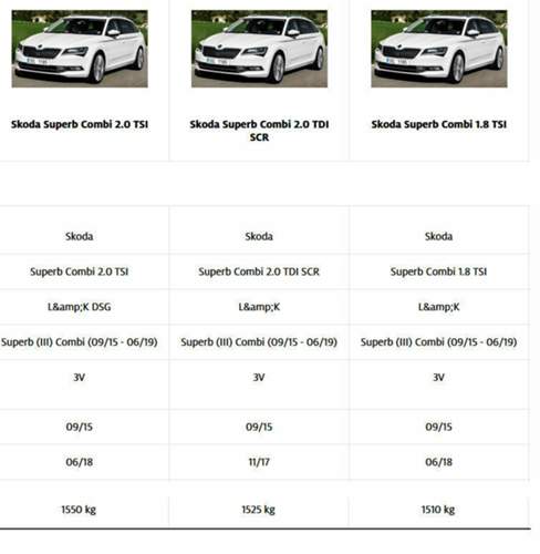

@ccdmas schrieb am 29. Januar 2021 um 15:28:32 Uhr:
Dann ist es sicher nur Zufall, dass alle Diesel Superbs mindestens 100kg schwerer als die jeweils etwa vergleichbaren Benziner sind.
Lass uns doch schauen. 2l benziner mit DSG, 2.0l diesel und 1,8l Benziner mit Schalter. Vergleich bei ADAC in Ausstattung L&K
und nu?
Aufstellung diesel vs benzin
