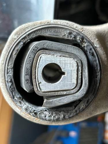

nach rund 180.000 km war es an der Zeit, das Fahrwerk meines F11, 530 xd zu reparieren. Das Fahrverhalten war noch ok, aber es gab die typischen Geräusche von ausgeschlagenen Achsteilen. . Alle Querlenker, Zugstreben, Stossdämpfer sollen getauscht werden.

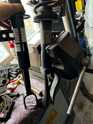

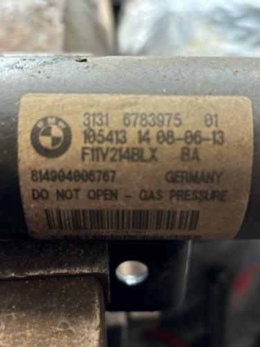

Problem ist nun, dass die bestellten vorderen Stossdämpfer (ohne edc) nicht passen. Der originale SD hat eine quasi geschmiedete, ungleichmässige Gabel, der gelieferte hat eine parallele Gabel. Die Original Teile Nummer ist die 814904006767. Wenn ich danach suche, finde ich selbst bei Leebman nichts passendes. Mache ich einen Denkfehler? Die Stoßdämpfer müssen doch als Ersatzteil bestellbar sein? Natürlich sollen beide SD gewechselt werden. Ich versuche noch ein paar Fotos hochzuladen.
Wie kommst du auf diese Teilenummer.Du brauchst:
31316783975 links
31316783976 rechts
Steht ja auch so auf deinem originalen Teil
Du hast Stoßdämpfer für den normalen 5er ohne xDrive bestellt. Die passen nicht.

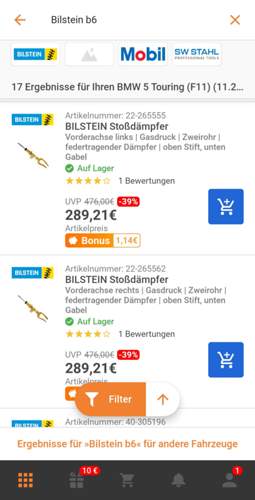

Bilstein Stoßdämpfer BILSTEIN - B4
Art.-Nr.: 22-265524
Art.-Nr.: 22-265531
Bilstein Stoßdämpfer BILSTEIN - B6
Art.-Nr.: 22-265555
Art.-Nr.: 22-265562
Gibt auch noch ein "BMW F11 xDrive KW V3 Gewindefahrwerk"

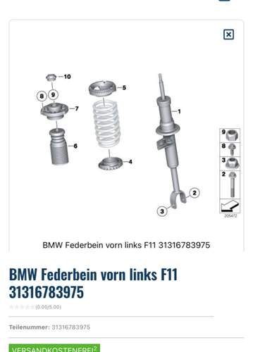

Wenn ich aber bei bmw Ersatzteilhändler die nummer eingeben, bekomme ich wieder dieses Bild, mit der falschen Gabel:
Ich habe es jetzt mal bei verschiedenen BMW Shops versucht, bei einigen kommt es mit der falschen Gabel. Und bei einigen kommt das mit der geschmiedet Gabel trotz der gleichen Teilenummer. Irgendwas ist da komisch.

Die Abbildung im BMW ETK ist symbolisch, das hat nichts mit dem eigentlichen Aussehen zu tun. Entscheidend ist die Ersatzteilnummer.

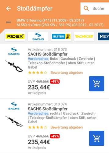

Hier die von Sachs
PS. B6 habe ich selber genommen
