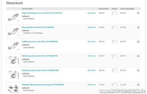

Hallöle,
hab das ganze schonmal gegooglet, aber so richtig den Durchblick kriege ich nicht..
Könnt ihr mir vielleicht erläutern was genau ich alles für den Umbau brauche?
Also die M Schürze, sowie die Gitter für die Nebler und den mittleren Lufteinlass ist ja klar, aber ab und zu les ich was von anderen träger? Muss ich den ganzen dicken Metallträger abbauen und neu kaufen nur für die Schürze? :/ Kann ich die Nebelscheinwerfer an sich wieder verwenden oder brauch ich davon auch ganz neue? wie siehts mit dahinter aus?
Ich hab für die Schürze mit Lackierung jetzt 350 Euro ausgegeben, wäre natürlich doof wenn ich nun für die anbauteile nochmal 1000 Euro ausgeben muss nur damit das ganze auch hält..
Hat das eventuell schonmal jemand hinter sich gebracht und kann mir sagen was benötigt wird? Die Gitter an sich scheinen ja weniger teuer zu sein.

Servus,
hier ist alles was dafür benötigt wird.
Nebelscheinwerfer brauchst auch neue, die Form ist komplett anders.
Willst du nur vorne das M-Paket?

Das ist ja jetzt alles was es gibt.. nein erstmal nur vorne.
Kannst du mir das genauer auflisten, was ich für vorne genau brauche?
Die Stoßstange hab ich schon, sowie Nebler und Gitter. Mein Wagen hat PDC vorne..
Und wie genau muss ich mir das mit dem Träger vorstellen? Die normale passt nicht, und kann auch nicht mit n bisschen modifiziert werden so das sie zur wieder Verwundung geeignet ist? Hab gehofft ich bleib mit der Geschichte unter 500 Euro, hat ja bis jetzt ohne den Träger auch geklappt :-P
Soweit ich weiß, darf das M-Aerodynamikpaket nur rundum nachgerüstet werden. Wenn du nur vorne Nachrüstet könntest du mit einem Prüfer Probleme bekommen, da die ABE nur für das Komplettpaket gilt.

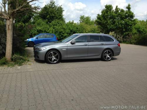

Hab den Umbau letzte Woche vollzogen. Anbei ein Screenshot mit den von mir verwendeten Teilen. Unterer Stossstangenträger und Absorber sind anders geformt, daher kam für mich nur ein Wechsel in Frage. Den Adapter für die Unterbodenabschirmung habe ich mit der vorhandenen kombiniert. Kommen nochmal ca. 200€ auf dich zu! Hoffe ich konnte dir helfen.
