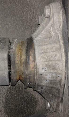

Hallo community,
trotz der frühlingshaften Temperaturen, habe ich am WE die Winterräder montiert. Dabei ist mir aufgefallen, dass die Befestigung einer Staubschutzmanschette am hinteren Stoßdämpfer defekt ist.
Ein Foto habe ich leider keins für Euch, da mein Handy-Akku schlapp gemacht hat.
Bereits im Frühjahr war mir aufgefallen, dass die Befestigung dieser Manschette (eine Art Moosgummi-Puffer) extrem porös war. An diesem Puffer ist die Manschette befestigt und der Puffer dient scheinbar darüber hinaus auch als Durchschlagschutz für den Stoßdämpfer. Nach Aussage der Werkstatt ist dies ein Verschleißteil und es wäre normal, dass dieses Teil irgendwann ersetzt werden muss.
Die Fotos von damals habe ich angehängt.
Über die Qualität dieses Teils, dass ja nach Aussage der WS eine wichtige Fahrwerksfunktion inne hat, kann man sicher trefflich streiten, auch wenn der Fünfer nun bereits 155 Tkm auf der Uhr hat.
Man könnte glatt vermuten, dass selbst BMW nicht an solche Laufleistungen glaubt. 😉
Nun gut, die Garantie ist rum und um den Tausch komme ich wohl auch nicht herum.
Eine andere Frage stellt sich mir nun. Der Austausch erfordert es, die hinteren Stoßdämpfer auszubauen. Nun hat mich die WS gefragt, ob ich bei dieser Gelegenheit nicht gleich neue Stoßdämpfer einbauen wollte, da diese ja über kurz oder lang auch getauscht werden müssen. Da bin ich mir nun etwas unsicher, weil ich kein Gefühl habe, wie lange ein Stoßdämpfer normalerweise hält. Der Fünfer ist i.d.R. hauptsächlich auf Autobahnen und Landstraßen unterwegs, wird selten beladen und hat meist nur den Fahrer an Bord.
Ein Stoßdämpfer kostet 250 €. Ein adaptives Dämpfersystem habe ich nicht, nur das normale Werksfahrwerk. Da es ein F11 ist, mit Luftfederung hinten.
Normalerweise fahre ich ein Auto 5 bis 6 Jahre, so dass ich davon ausgehe, das ich am Ende eine Laufleistung von etwa 250 Tkm erreichen werden.
Halten die hinteren Stoßdämpfer eine solche Distanz durch? Ist die Lebensdauer aufgrund Luftfederung hinten nicht deutlich größer als bei normalen Stoßdämpfern?
Würdet ihr an meiner Stelle die Stoßdämpfer erneuern lassen?
Ich danke euch für eure Antworten.

Das Teil ist nicht Tüv relevant. Da kannst du warten bist der Stossdämper wirklich hin ist.
das macht aber nur Sinn, wenn ich davon ausgehe, dass die Stoßdämpfer irgendwann sowieso ausgetauscht werden müssen. Ansonsten würde ich sie ja quasi vorsätzlich "verschleißen", weil sie nicht mehr vor Staub, Dreck und Salz geschützt sind.

Offensichtlich gibt es diese Zusatzdämpfer immer paarweise und sie kosten mit 16 € nicht wirklich viel. Insofern habe ich mir überlegt, ob ich diese Manschette nicht selbst tausche. Und zwar ohne die Stoßdämpfer zu demontieren.
Dieser Zusatzdämpfer besteht aus Moosgummi und ich könnte ihn an der Naht aufschneiden, befestigen und ihn mit einem entsprechenden Kleber aus dem Fachhandel wieder zusammenkleben.
Diese Klebstoffe haften sehr gut und ich gehen davon aus, dass sie der Belastung standhalten. Selbst wenn sich dieser Reparaturversuch als nicht dauerhaft erweist, halten sich die Kosten in Grenzen.
Auf dem Kostenvoranschlag sind 2 Position aufgeführt. Kann mir jemand von Euch sagen, welches der richtige Artikel ist?
33 53 6784 118 Zusatzdämpfer oder
33 53 6784 122 Zusatzdämpfer
Ich vermute, einer der beiden Artikel ist die Manschette selbst und der andere Artikel der Mossgummidämpfer.

Ich weiß nicht ob es für Dich noch aktuell ist, aber ich hole das Thema aus aktuellem Anlass hoch:
Die Teile-Nr 33 53 6784 118 passt für Deinen, besteht aus Zusatzdämpfer und Staubschutzmanschette. Die 33 53 6784 122 passen wenn EDC oder Adaptive-Drive.
Wenn die Dämpfer noch ok sind, würde ich nix tauschen .Die Lebensdauer ist unterschiedlich, bei meinen damaligen E39-Touring waren die bei knapp 300Tkm noch immer nicht dahin.
Beim meinen F11 sind die Staubschutzmanschetten der hinteren EDC-Dämpfer in 2 Teile zerbrochen, die Zusatzdämpfer halten auch nicht mehr im Stützlager.
Überlege mir, die Zusatzdämpfer im Stützläger mit Sikaflex o.ä. passenden Klebezeugs zu fixieren und neue passende Manschetten über die alten darüber zu kleben.
Ist zwar eine Bastellösung, aber die Dämpfer-Kolbenstange ist damit hoffentlich wieder geschützt.
Habe wegen sowas bei meinen damaligen E39 die vorderen Dämpfer vorzeitig tauschen müssen, Rost/Steinschlag an der Kolbenstange raffen einen Dämpfer schnell dahin.
