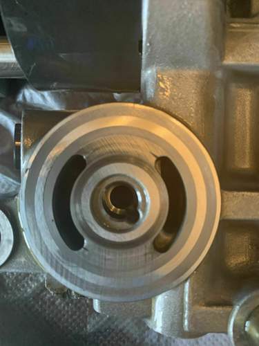

Nachdem ich schon des öfteren mit Startproblemen vom Stiga HST Ready zu kämpfen hatte ( es tat sich einfach nichts nach dem rumdrehen vom Schlüssel).
Geht nun nichts mehr.
Schlüssel gedreht und nichts tut sich, wenn man dann kurz schließt Springt er sofort an und läuft auch ruhig.
Sobald man das Gaspedal drückt geht nichts voran.
Es tut sich einfach gar nichts (wie wenn das Gestänge ausgehängt wäre)
Sämtliches Gestänge hatte ich überprüft und da scheint alles gut zu sein.
Ich denke das das mit dem anlassen und Fahren irgendwie zusammen hängt.
Der Mäher ist von 2004 und das Getriebe ist ein Hydrostat K46.
Ich hoffe das ich alle wichtigen Angaben gemacht habe und würde mich auf Tips freuen.

Da sind leichte Riefen zu erkennen
Jetzt mit Bild
Hmm irgendwie sind in den IDS Düsen gar keine Filter drin???????
Hier sollen aber schon welche rein oder?
Die Gleitflächen sehen sehr gut aus!
Entweder Filter oder Kugeln, gibt beide Varianten.
Jup, habe die Variante mit Kugel,
Hab jetzt alles gründlich gereinigt und mach mich ans Zusammen bauen.
Wieviel Öl gehört dann rein?
Und kannst mir nochmal genau erklären wie man entlüftet?
Ca 2,5 Liter.
Entlüften:
Das Getriebe mit voller Drehzahl antreiben und den Bypass öffnen (ggf. Arretieren) abwechselnd für 30 sec auf Vorwärts und Rückwärts stellen. Dann den Bypass schließen und wiederholen. Zwischendurch den Ölstand Prüfen und ergänzen.
Wenn du die Möglichkeit hast das Getriebe per Bohrmaschine anzutreiben würde ich das ganze im ausgebauten Zustand machen und nach dem Einbau wiederholen, ansonsten einbauen und entlüften.
Da das Getriebe nach der Reparatur trocken ist, empfehle ich anfangs nur mit der Hand zudrehen, bis ein gurgelndes Geräusch zu hören ist.
Sollte das Getriebe bei der Probefahrt geräusche machen, Ölstand prüfen und nochmal entlüften. Wichtig dabei, die Hinterräder müssen frei in der Luft drehen.
Achte beim Kleber darauf wie lange er vor der Befüllung trocknen muss. Meist eine Stunde.
