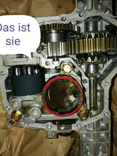

Gerade hatte ich versucht das CenterCase abzunehmen, dazu habe ich natürlich die 3 Bolzen gelöst, aber das Teil lässt sich nicht abnehmen.
Gibt es da vielleicht ein Trick?
Möchte ja nichts kaputt machen??
Das Teil meine ich
D45e36da-610e-43b3-8df8-e58988f390fb
Vorsichtig raushebeln. Die Kolben des Motors (links unten) sind unter Federspannung, deshalb sitzt das ganze unter Spannung. Pass auf Kleinteile auf wenn du das Centercase rausnimmst.

Das Getriebe sieht aber recht sauer aus, wie ich vermutet.
Ja, bin auch echt überrascht.
Auch an der Pumpe... keinerlei riefen

Mach mal bitte Fotos von den Gleitflächen am Centercase, wenn Verschleiß vorliegt dann da. Das Centercase ist weicher als die Zylinderblöcke.
