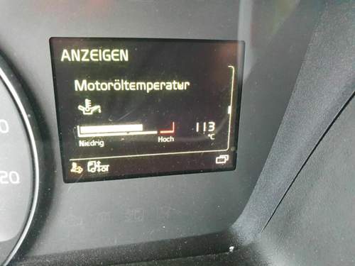

Ich habe mal Bermonto sein Bild vergewaltigt !
Medium Diesel Engine
Fibra,
Damit nicht immer alles so Trocken ist
Öltemperatur und Öldruck mal vergleichsmäßig
In nem Volvo Truck beim Freibrennen vom DPF.
IST Drehzahl 1350 bei Freibrennen bei 2150 Maximaler Motordehzahl .
Aufbau der Ölanlage vergleichbar .
Edit,Nachtrag Bild 3,Öldruck im Leerlauf Motor warm
Mfg
P.S. habe ich hier alle Erschrocken mit meinen Gedanken ,es ist so Ruhig ?
20210121
20210121
Öldruck Leerlauf Motor warm
