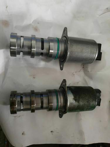

Wenn es nur die Dichtung ist,
dann bin ich mal bei geschätzten ca 750-800 Euro
5 Std Arbeitszeit, Dichtung,
Frostschutz Kühlmittel und Kleinteile.
Da würde ich auch sofort den Kettenspanner
mitmachen.
Übrigens habe ich heute ein Öldruckregelventil
Für die Kolbenbodenkühlung gewechselt,
Wegen zu geringen Öldruck,es klemmt .
Das kostet Materialmäßig so viel wie die Dichtung!
Mfg

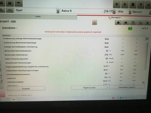

Frage des Jahres,
haben diese Motoren dieser Baureihe überhaupt einen oder mehrere Öldruckgeber,Öltemperaturgeber
die den Öldruck überwachen oder sind das nur berechnete Standardwerte/Kennfelder?
Ich kann mich bei unserem Benziner nur
an "berechnete" Werte erinnern,
Aber nicht an wirkliche IST-Werte
die der Realität entsprechen und wo man
Aussagen treffen könnte !
Hatte das evtl ein Astra J z.b. ?

öldruck wird aktiv vom motorsteuergerät geregelt.
SLV Aktiv geregelt heißt aber nicht,
das der Öldruck von einem Geber erfasst wird.
das kann auch über Drehzahlfenster und Motortemperatur geregelt werden ,
ein Kennfeld ohne Öldruckgeber !
