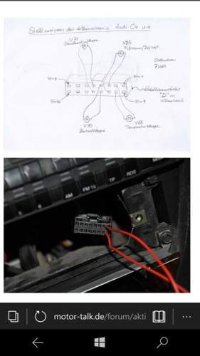

Am Stecker D der vier Steckverbinder zum Steuergerät kann man u. a. die Stellmotoren bequem direkt bestromen und sie damit ohne vorherigen Ausbau auf Funktion überprüfen und, wenn man geschickt ist, verharzte oder festsitzende Steller auch „regenerieren“.
Ich habe dazu ein Batterieladegerät in 6 Volt Einstellung verwendet und die Stellmotoren V68, V70, V71 und V85 manuell betrieben.
Man kann einen Kupferdraht mit ca. 0,8 mm Durchmesser in die Kontakte (Pin 2 und Pin 10 für V68, Pin 3 und Pin 11 für V85, Pin 4 und Pin 12 für V70 und Pin 5 und Pin 13 für V71) des Kabelbaumsteckers einschieben (sh. auch Dateianhang). Man sollte keinen zu dicken Draht nehmen, da sonst die Kontakte bleibend aufgeweitet werden.
Einen Draht verbindet man fest mit dem einen Pol des Ladegeräts, den anderen tippt man nur kurz auf die andere Anschlussklemme. Da die Momentanstellung der Klappe nicht bekannt ist, sollte man die Bestromung nur kurz antippen, dann kann man hören, ob der Motor mit einem leisen Summgeräusch läuft. Sobald der Steller in den Anschlag läuft hört man gegen Ende ein etwas quälenderes Laufgeräusch und natürlich auch das Schließen einer Klappe. Hier den Stromkreis zügig öffnen.
Für die Gegenrichtung wird ganz einfach umgepolt.
Bei einem meiner Stellmotoren hatte ich zu Anfang einen satten Kurzschluss. Der Stromanzeiger schnellte gegen den Endanschlag. Hier sollte man sofort den Stromkreis unterbrechen. Habe dann umgepolt, wieder hoher Strom. Nach ein paar Hin-und-Her-Versuchen lief der Steller plötzlich los. Diesen habe ich dann ca. zehn mal im Vollhub hin und her laufen lassen. Zugegeben etwas brutal, aber bei diesem Steller hat die „Auto-Regeneration“ gut funktioniert.
Bei der Leerlaufspannung von meinem Ladegerät (ca. 7 Volt) dauerte ein Klappenvollhub ca. 10 Sekunden (alle vier Steller haben ähnliche Zeiten). In der Not kann man bei defektem Klimagerät die Klappen damit manuell einstellen.

Würde wenn mal die Motoren von Hand mehrfach gegen beide Anschläge fahren lassen. Stecker-D am Klimabedienteil abziehen und 12V drauflegen.
Fehler 13.6 zeigt das Steuergerät kein Wert vom Poti bekommt. ... evtl Steckverbindung?
Bei Stauluftklappe mal nachsehen ob evtl blockiert ... einfach Motor abschrauben und Klappe drehen. ... dann Motor mal ohne Klappe fahren. Ist einziger Stellmotor mit anderem (kleinerem) Drehwinkel als die anderen drei Stellmotoren.

Fußraum/Defrosterklappe V85 G114 Fußraum links (rot) hinter/über Radio
bei der Stellgliedanalyse werden die Klappen einzeln angefahren ( öffnen und schließen ) und der Lüfter läuft, kannst solange auf weiter klicken bis der V85 dran ist .... ( nicht Lernwerte einlesen , da werden zwei Klappen gleichzeitig auf und zu gefahren ohne das Lüfter läuft ) wenn dabei keine Luft aus den Düsen kommt, dann läuft wohl der Motor und evtl wird der Plastehebel bewegt, aber wohl nicht die Klappe selbst.
wenn du glück hast ist nur der hebel nicht richtig eingeklipst .... wenn du Pech hast ist der Hebel an der Klappe abgebrochen weils zu schwergängig war.... kommt aber zum Glück sehr selten vor.
am besten den Hebel ausklipsen und die Klappe mit der Hand bewegen. Lüfter laufen lassen und prüfen ob dann Luft oben rauskommt.
Fehler 13.6 zeigt das das stg keine richtigen werte bekommt was den Poti angeht ... evtl kurze Aussetzer bei der Bewegung oder Wackelkontakt an den Steckern oder im Stellmotor .... auch Fehler im stg ist möglich.
versuch den Stellmotor mal mit 12V von Hand zu fahren , mehrmals von Anschlag zu Anschlag.
Stellmotoren-anfahren
