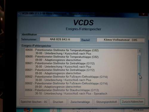

Hallo ich habe Probleme mit meiner Klimaanlage bei mir weden folgende Fehlercode angezeigt 8,3 8,6 11,3 11,6 13,6 13,7 15,3 und 15,6. Die Fehlercodes wurden alle gleichzeitig angezeigt. Ich habe mit dem VCDS den Fehlerspeicher gelöscht und eine Grundeinstellung durchgeführt. Nach einer kurzen Probefahrt waren alle Fehlercodes gleichzeitig wieder da. Vor ca. 2 Jahre habe ich alle 4 Motoren durch neue ersetzt. Welche Ursache kann das haben.
Jetzt habe ich einige Kaltelötstellen auf der Platine vom Steuergerät nachgelötet. Jetzt sind noch folgende Fehler drauf 8,3 11,3 und 13,3. Die Klimaanlage blöst nun nur bei LO kalt. Ab 18 Grad bläst sie schon warm.o
Vor dem nachlöten wurden folgende Fehler im VCDS angezeigt.
