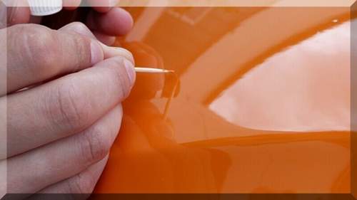

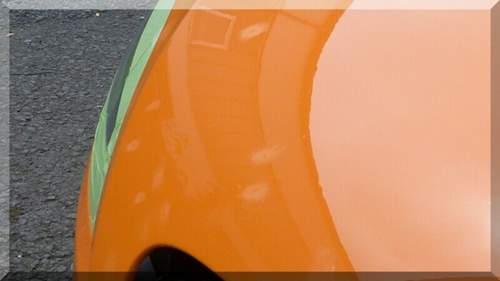

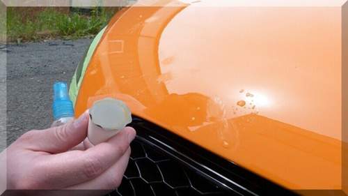

Mini Steinschläge gibt's bei mir auch in der Scheibe und leider auch im Lack. Aber nach 20.000 km und regelmäßiger Autobahnfahrt ist das halt nicht zu ändern. Kann man eigentlich Steinschlagschäden im Lack (ohne komplett neue Lackierung) auch professionell "beseitigen" lassen? So eine Art Smart Repair? Mit dem Lackstift und selbst mit einem Feinpinsel sind die Ergebnisse leider immer sehr bescheiden.
Der 00er Feinpinsel, oder für noch feinere Arbeit ein Zahnstocher ist leider nur ein Teil des "Geheimnisses".
Denn wenn der Steinschlag genügend aufgefüllt ist mit Korrekturlack (aus dem "Lackstift"), hat man nie einen sauberen Übergang und eine "Höhenangleichung" zum Rest des (gesunden) Lackes: Man sieht es.
Beheben lässt sich das Problem mit Nass-Schliff (2000er bis 5000er).
Das schafft jedoch neue Probleme: die matten Schleifspuren sind nur maschinell wieder zu entfernen.
Danach wird man jedoch mit einem perfekten Ergebnis belohnt.
Die kurze Bildfolge im Anhang verdeutlicht Vorgang und Ergebnis.
