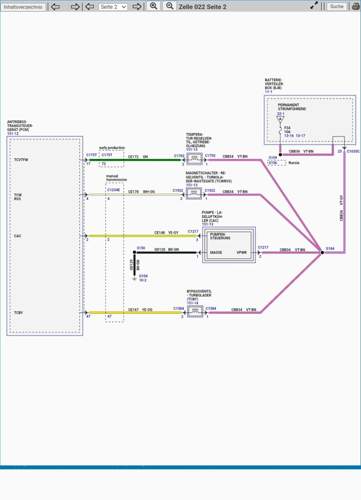

Servus,
was ist ursächlich für Öl an dieser Steckverbindung?
1.5 Ecoboost, 150 PS.

Ich muss dich enttäuschen. Die Ursache sind tatsächlich Mikrorisse im Kunststoff der Nockenwellenstellungssensoren,dadurch gelangt Motoröl in den elektrischen Teil des Sensor und dann in den Stecker. Eigentlich altbekannt. Nicht nur bei Ford. Auch beim 1 l Ecoboost bei den Magnetventilen der VCT. Ford Mechaniker weiss so was.
Im Schaltplan sieht man das die Nockenwellensensoren keinerlei direkte Verbindung der Verkabelung zu anderen Sensoren oder Stellgliedern haben. Ausser das Motorsteuergerät. Das müsste dann schon komplett im Motoröl schwimmen. Was es aber nicht tut.

Der Motoröldruckschalter ist nicht verbunden mit anderen Sensoren und Stellgliedern. Nur das Motorsteuergerät ist die Gemeinsamkeit, dann müsste das ja schon voll Öl sein. Stecker vom Motoröldruckschalter abziehen, ist Öl drin oder nicht? Stecker vom Motorsteuergerät abziehen,geht einfach, sitzt im linken Radhaus.
Wenn nein, dann können es Reste von Motoröl sein die immer noch im Kabelstrang drin sind. Man kann die Kabel durchschneiden und verlötet, das stoppt das Öl.
Der 1.5 l Ecoboost ist da anders als der 1 l Ecoboost und 1.1 l Duratec, der hat ja gemeinsame Lötpunkte verschiedener Bauteile,wodurch sich Motoröl im Kabelstrang verteilt.
Hast du Schaltgetriebe oder Automatikgetriebe? Weil im Schaltplan des 1.5 l Ecoboost gibt es beim Schaltplan des Bypassventil-Turbolader ein weiteres Bauteil was über einen Lötpunkt verbunden ist. Temperaturregelventil Getriebeölheizung nennt es sich. Lese ich das erste Mal. Komisch.

Motorsteuergerät: Fahrzeug vorne links hochheben,Rad abbauen und Radhausverkleidung lösen,dann kommt man ran,Motorsteuergerät ist in der Kunststoff Box. 4 mal 30er Torx.
Bild #211505726
Bild #211505729
Vielen Dank für die Info und die Schaltpläne!
