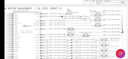

Ich habe in den letzten Tagen mal nach einem Schaltplan für den Focus mk3 gesucht und online leider nur einen vom Vor-Facelift gefunden. Und da sind an einem Knotenpunkt das Bypass-Ventil, die Nockenwellenversteller und das Wastegate-Regelventil zu sehen. Ist natürlich fraglich, ob das beim Facelift-Modell immer noch so gemacht wurde.
Laut diesem Schaltplan hat der Temperaturfühler auch eine direkte Verbindung zum Steuergerät ohne irgendwelche anderen Knotenpunkte. Anbei mal die Bilder des Schaltplans

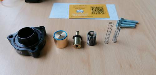

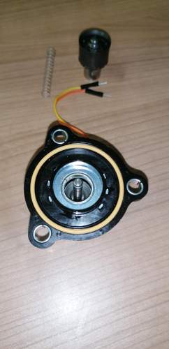

Ich habe ja Ende April ein neues Schubumluftventil eingebaut (wieder eins von Pierburg) wie es original von Ford auch schon verbaut wurde. Zusätzlich habe ich die Ansteuerung zum testen mit Kabelbrücken von einem Raspberry Pi Entwickler-Board etwas verlängert um zu schauen von welcher Seite das Öl kommt. Inzwischen bin ich so ca 3000 km gefahren und heute habe ich mal auf das Bauteil drauf geschaut. Man sieht jetzt deutlich, dass der Stecker des Teils außen verölt ist und im Inneren stand auch wieder ein Tropfen Öl. Kabelbaumseitig ist alles nach wie vor komplett trocken.
Ich habe dem Verkäufer des Ventils nun geschrieben und werde es Umtauschen da es meiner Meinung nach defekt ist (obwohl die Funktion davon gegeben ist).
Ich denke ich werde mal eins von einem anderen Hersteller ausprobieren und dann nochmal beobachten.
