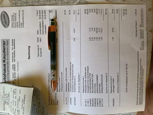

Soooooo , bei mir ist jetzt auch im Ladeluftkühler Wasser drin .
Ich hatte wasserverlust . Aber nichts gesehen . Ab in die Werkstatt , dann Diagnose, der Ladeluftkühler ist voll mit Wasser . Sind scheinbar mit Endoskop rein . Erst die brennräume , aber die wären sauber . Kostet knapp 1000€ und werde das machen lassen . Ab 22.05. schreib ich weiter . Frag mich nur wo das Wasser hin geht , weil die mich weiter fahren lassen …..
Hab jetzt 145000 km runter und die 10 Jahre voll .
He?
Der LLK ist mit Wasser gekühlt ,da ist Wasser drin.
Du müsstest da eher Wasser im Luftkreislauf haben oder wie ist das zu verstehen?
Der LLK wurde aber wo schonmal bei jemanden getauscht dachte ich mal gelesen zu haben.
Da bin ich wieder . Das wurde jetzt repariert.https://de.citnow.com/vt66f8mK9HG
