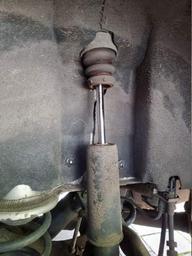

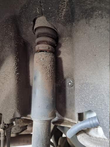

Hey Leute,

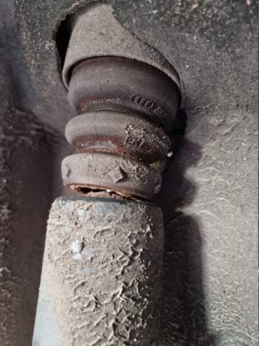

Ich habe gestern beim Räder wechseln bemerkt, dass die Staubschutzmanschette HR eingerissen und HL abgerissen/defekt ist und wollte wissen ob man diese mithilfe eines Hydraulikwagenhebers zum aufbocken selbst erneuern kann?
Außerdem habe ich in den Rechnungen, die mir von den Vorbesitzern vorliegen bis 2014 (Auto ist EZ 2010 und Bj. 2008), keine Hinweise auf eine Erneuerung von Stoßdämpfern gefunden. Weder vorn noch hinten. Dementsprechend würde mich auch interessieren ob ein Austausch dieser sinnvoll ist, wenn die Dämpfer hinten sowieso raus müssen?

Stoßdämpfer HR - fern
Stoßdämpfer HR - nah
Stoßdämpfer HL - fern

Dämpfer und Staubmanschetten ist kein Problem:Fderspanner brauchst Du nicht weil Du mit den Federn nichts zu tun hast....Auch die Federn gehen ohne Spanner aber das ist ein anderes Thema und Übungssache.
Dämpfer unten hat SW21 dafür brauchst Du nen reellen Schlüssel bzw Männerratsche:Stahlschraube lang in Alu-Gehäuse....Kontaktkorrosion lässt grüßen also versuche nicht mit nem 21er Mauschlüssel das würde nix und geh mit Kraft aber sorgfaltig vor:Anlösen....einsprühern und hin und her bewegen bis das lange Ding da raus ist.(Lage der Scheibe und korrekten Winkel beim Einbau beachten...ohne Spannung ansetzen und die ersten Gänge nur von Hand drehen bis man merkt das sie sauber gefasst hat...Die Gewindegänge im Achsträger sind Alu und wenn man das Ansetzen vergeigt ist fix kein Gewinde mehr da) Oben ist es gar kein Problem:Radhausschale lösen oder je nach Licht ganz ausbauen....Dämpferaufnahme oben hat 2 SW16 Schrauben......Lösen,Dämpfer mit Manschettenkram zusammenschieben und rausnehmen.....Mit Federn und Spannern hat das überhaupt nichts zu tun.
