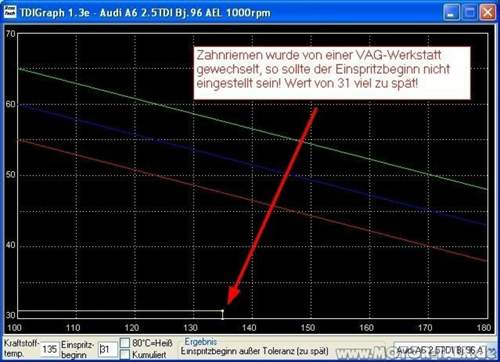

Hab letzte Woche den ZR samt anderen Dingen (Düsen) wiedermal gewechselt - Spritzbeginn ist lt.Qumpel auf 80ig, ist das möglich, ich achte 60ig ist schon das höchste derGefühle?!?!?
und das Startverhalten und Nageln ist jetzt noch schlechter als vorher....

80 ist bei normaler Kühlmitteltemperatur ab 80 Grad viel zu früh, mit was habt ihr das eingestellt? Du musst die grüne Linie aus Richtung blau anpeilen, d.h. max. 60 evtl. besser 63 (Solldaten: 45 spät bis 60 früh) einstellen für einen älteren AEL mit hoher Laufleistung, dann hörst du den Anlasser nicht mehr drehen, sondern er macht nur noch klack und der Motor läuft schon 😁, so wie bei mir. Ich hatte bei mir um die 63 nach einer langen Einstellorgie geschafft einzustellen, um nach einer Zeit die geringe Zahnriemenlängung auszugleichen, ohne nochmals nachstellen zu müssen. Komischerweise habe ich auch keine temperaturabhängigen Startprobleme, die ich hier so oft lese. Die bekam ich nur, als ich den Zahnriemen wechseln ließ und den Einspritzbeginn danach selber richten musste. Ich habe leider kein Bild vom richtig eingestellten Einspritzbeginn (hatte ich vergessen, wird noch gemacht bei der nächsten Prüfung), sondern nur den fehlerhaften Einspritzbeginn, den die VAG-Werkstatt eingestellt hatte.
Ich habe nicht weiter nachgeforscht, es könnte sein, daß die VAG-Werkstatt falsche Einstelldaten hatte, z.B. Drehzahl bei Messung wurde 1200 statt 1000 beim neueren AEL verwendet usw. und dadurch die falschen Einstellwerte zu Stande kamen. Ich hatte es denen mitgeteilt. Ob die was dazugelernt haben, weiß ich nicht, denen hatte es wohl nicht interessiert, sonst hätten die genauer nachgefragt.
Ich hatte es gleich bemerkt, da der Motor nach dem Zahnriemenwechsel eine Anfahrschwäche hatte, mehr Diesel verbrauchte und bei Volllast auf der Autobahn der spürbare ständige Vortrieb fehlte, bei Bergauffahrten machte es sich besonders bemerkbar.
Also VAG-Com drangehängt und den Fehler gleich gefunden., sozusagen von der Werkstatt kaputtrepariert. Dummerweise gibt es auf Rechnungen keinen Unterschied für gute Arbeit oder Pfusch, man muss immer den gleichen astronomischen Betrag bezahlen.
Ich werde mal schauen, ob ich jemand finde, der mir beim nächsten Mal hilft den Zahnriemen mit mehr Liebe und Verstand zu wechseln. 😉 So long
Ich weis und ich hab leider nur tel. nachdem Wert nachgefragt und den TDI-Graphen hab ich auch nicht gesehen, was ich normalerweise immer mache.
Der Qumpel (Werkstattchef) hat an meinem AEL schon zum 3-ten mal den ZR getauscht.
Ich vermute mal, daß er dieseslmal nicht selber den Einspritzbeginn eingestellt hat, sondern irgend ein anderer das machte.
Ev. ist ja auch an dem Tag sein Handy heißgelaufen oder war die Kühmitteltemp. nicht optimal (wen wunderts bei den derzeitigen Außentemperaturen 😰) - k.A.
Werd die Woche nochmal vorbeischauen und ihn bitten, das er mir das nochmal nachprüft.

bei dem ersten Video hast du den TDI graph auf 1,7 SDI stehen und nicht auf 2.5TDI R5
Hast Recht 😰
Aber nicht desto Trotz war er vorher besser eingestellt 🙄
