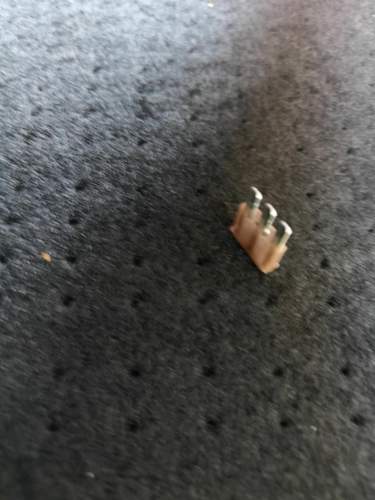

Danke @mechanic74 danke für die Infos. Habe Sonntag Mittag Sicherung 11 für 1 Minute gezogen und wieder gesteckt. Ganz weglassen geht leider nicht, da Doppelsicherung zusammen mit dem Zentralen Sicherheitsmodul. Falls jemand weiss, wie der Sicherungstyp heißt, könnte ich mir bei ebay mal Ersatz bestellen, evtl. gibts die ja auch als zweipol statt dreipol.
Egal, heute Morgen das übliche. Batterie runter auf 12.1V (bin seit Samstag Morgen nicht mehr gefahren), aber: Er hat richtig geladen. Nach zwei Stunden Autobahnfahrt war er hoch auf 12,7V und Start/Stop ging am Zielort bereits wieder.
Also ein dickes Danke! Keine dauerhafte Lösung, aber ich weiss mir zu helfen, bis das Update da ist. 🙂
Vonoben
Seitlich
Das ist eine "Micro 3" Sicherung!
Danke Dir, dann ist Micro2 das was ich brauche? Gleich mal bestellen... 🙂
Etwas schmaler und 2 Pins .. dann ja !
