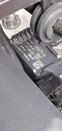

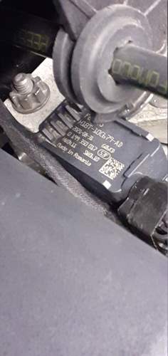

Hallo, @ mechanik 74 : Ist das mit dem BMS Sensor nur ein Problem beim Focus ? Mein 2021 er Puma hat den vom Bild verbaut ,ist der jetzt besser ??
Gruß DIDI

@Didi A3 TDI schrieb am 9. Juli 2024 um 17:56:23 Uhr:
Gruß DIDI
Die Focus machen die meisten Probleme, aber auch der Puma ist ab und zu von schwacher,defekter Batterie oder veraltete Softwarestände betroffen. Der BMS Sensor auf deinem Bild ist der aktuelle, AD am Ende der Teilenummer ist in Ordnung. Die ältere Version wäre AC. Meistens ist Batterie defekt,Software von TCU veraltet. Oder Handschuhfachbeleuchtung geht nicht aus.
