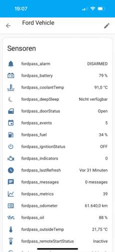

Das Auto war zwei Tage in der Werkstatt. Batterie (eine andere, als vorher drinnen war) und BMS wurden auf Garantie getauscht.
Seitdem läuft das Auto bei mir rund. Start / Stopp läuft. Ich hab FordPass an mein Homeassistant angebunden, sehe also den Batteriestand dort. Seit dem Austausch pendelt der Batteriestand um 80% rum. Also mal drüber mal leicht drunter. Egal, ob Kurz- oder Langstrecke.
Das ist jetzt ja noch nicht so lange her. sind jetzt erst fasst zwei Monate. Aber die Batterie entläd sich zumindest nicht mal permanent. Mal schauen, ob das so bleibt.
@PanicMind schrieb am 21. Juni 2024 um 10:41:13 Uhr:
Kannst Du kurz beschreiben, wie Du über FordPass den SoC an Deine Homeassist übermittelst?
Also welche Software zu Hause, wie wird die Verbindung zum Auto hergestellt, wie schaltest Du den Zugriff von FordPass auf den SoC frei usw..
Sicher würde nicht nur ich gern ebenfalls meinen SoC in "Dauerüberwachung" haben wollen 🙂.
Über HACS hab ich diese Integration hier installiert:
https://github.com/itchannel/fordpass-ha
Und dann den FordPass Account Verbinden. Und schon sieht man die Daten vom Ford.
Man sieht bissle mehr, als in der App. Darunter auch SoC.
