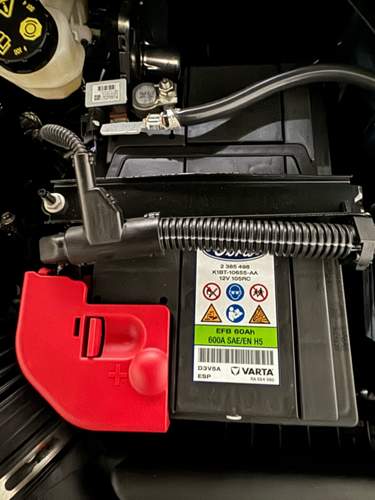

Ford hat etwas gelernt, denn im Facelift ist nun eine 60Ah EFB-Batterie drin, die laut diesem Thread ja die bessere Wahl sein soll.
In meinem Focus von 2020 war eine 70Ah normal drin.
@Dagobert73 schrieb am 28. Mai 2024 um 12:56:29 Uhr:
Könnte aber auch daran liegen, daß die Batterie im Mildhybrid weniger beansprucht wird.

Ich kann dir wirklich nur empfehlen die richtige Batterie mit Forscan einzustellen und sehen das alles funktioniert.
Bei mir ist es auch wie Mo schreibt. Selbst wenn bei längerer Standzeit die Meldung über das Abschalten von Funktionen kommt, ist Start Stopp nach sehr kurzer Fahrt wieder in Funktion.
Die Befolgung der Anleitung von didi hat alle Probleme gelöst (Start/Stopp, Atari, Keyless, Kofferraum usw. usf.).
