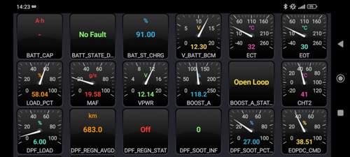

@FoFoEcoblue Moin Typ 35 bedeutet 70AH Exide und entspricht in der Live Anzeige 70Ah 720A. Kann ich nur empfehlen.
Danke, ich hab mal auf VARTA 70AH eingestellt.
Eben bei der Heimfahrt von der Arbeit passiert folgendes,
man fährt los und die Spannung steht auf ca. 15 V.
Nach ca. 1 Km sinkt sie ca. 12,x V und bleibt bis ende der fahrt in den bereich 12v bis 13,x V.

Screenshot-2024-01-30-14-21-29-867-com-astech-forscanlite
Screenshot-2024-01-30-14-23-57-364-com-astech-forscanlite
Screenshot-2024-01-30-14-42-58-834-com-astech-forscanlite
Danke euch für die Info wo ich die Version laden kann. Werde jetzt umstellen. Hab Sonntag mit der neuen Version auf 90% SOC und auf 600AH gestellt. Montag morgen zur Arbeit und auf dem Heimweg ging Start Stop. Seit dem auch an jeder Ampel.

Heute ,am nächsten Tag war es leider nicht so das er nach 1Km auf due 90% kam
Er kam in 14 Km von 83 auf 88 %.
Schade, aber Start stopp lief wenigstens.

@WiEcZo Als erstes brauchst du die 2.3.49 Forscan Version. Dort in der Batterie Auswahl Liste Typ 35 auswählen bei einer 70Ah Batterie und Typ 34 bei 60AH Batterie. 90% hast du ja schon gemacht.
