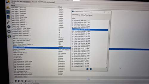

@navimodus Die Batterie Auswahl Liste ist in der Forscan Version 2.3.49 länger als bei der neuen aber die Werte in der Auflistung stimmen nicht ganz überein. Typ 35 ist 70Ah 720A EFB und nicht wie in der Auflistung 70Ah 600A EFB. Beschriftung ist nicht Korrekt!!! Laut Testern passt Typ 35 zu einer 70Ah 700A bis 760A EFB und der FoFo lädt die Batterie einwandfrei innerhalb Kürzester Zeit wieder auf bis zu eingestellten Zielladewert 90%. Teste bei meinem FoFo auch schon seid längerer Zeit Typ 35 und nutze täglich gerne alle Komfortfunktionen und die Batterie ist selbst bei Kurzstrecken in der Winterzeit immer 90% oder 95% geladen.

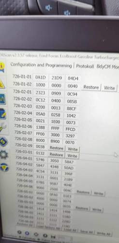

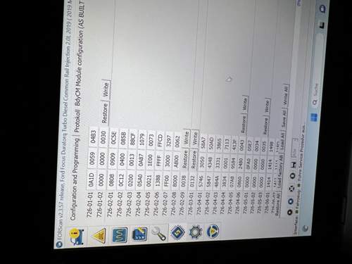

hey dolly, könntest du bitte mal bei gelegenheit ein screenshot von deinen geönderten einstellungen machen. mich würde interessieren was da nach der 2323 in den beiden anderen böcken für zahlen stehen.
danke dir
@odenwaelder22 Ich beantworte die Frage mal für @dolly1616. In der Zeile 726-02-01 steht „2323“ für Typ 35 Battery Normal & Factory also 70AH 720A EFB. In der Zeile 726-02-04 die ersten 4 Ziffern / Buchstaben „05A0“ stehen für 90% Target SOC Zielladewert.
vielen dank @tammo63,
da steht nach der 2323 die zahl 0909 und dann noch die 0c94.
wollte das heute mal ausprobieren, dann änderte sich der wert nach der 2323 auf 2 im zweiten block. da habe ich es gelassen :)
hab jetzt nur den soc auf 90% geändert.

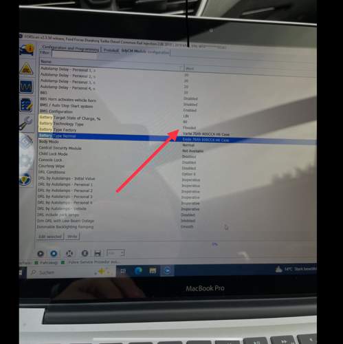

Kann mir jemand den korrekten Wert für eine 70 Ah 720A AGM Batterie ausfindig machen? Habe im Moment auch die 35 drin, aber da da ja an sich eine EFB erwartet wird, ist die Ladespannung sicherlich etwas zu gering. Leider kann ich Kapazität, Art und Kaltstartstrom nicht auslesen bei mir...
@ElBoCaDiLlO Ich denke das Typ 35 Korrekt eingestellt ist als Batterie Typ, du solltest bei „Battery Technology Type“ anstatt Flooded dort AGM einstellen. Dann müsste alles soweit Korrekt sein.
Ich hatte für meine AGM Batterie Typ 9 gewählt, hier wird unter "Batt_Des" auch AGM angezeigt.
@odenwaelder22 Sorry ich war zu lange arbeiten und lese heute erst hier Deine Frage!
@Tammo63 Danke! Genau!
@ElBoCaDiLlO Schau bitte den Wert auf meinem Bild nach. Dort musst Du AGM stehen haben. Die Liste mit den Batterietypen aus forscan 2.3.49 stimmt von der Beschriftung nicht 100%ig. Unsere Erfahrung ist, dass die höheren Typnummern wie zB 35 für 70Ah ein besseres Ladeverhalten erzeugen. Aber welche Technologie die Batterie hat haben wir noch nicht getestet. Da wärst Du mit der Agm Versuchskaninchen.

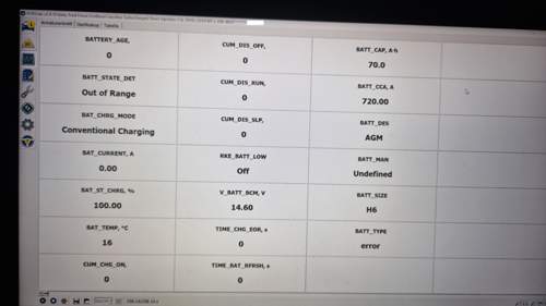

Hier liefer ich nochmal die Bilder nach, für Batterie Typ 9 für eine AGM Batterie 70Ah und 720A.
Bitte nicht an der Einstellung "Batterie Technology Type" stören, ich habe hier nur die tatsächlichen Werte, eingestellt unter Forscan 2.3.49 und unter Forscan 2.4.10 beta, ausgelesen (da unter Forscan 2.3.49 nicht alle nötigen Werte aus dem BCM im "Armaturenbrett" ausgelesen werden können)
Bezogen alles nur für einen Ford Focus MK4.

Genau das habe ich gesucht. Habe einen S Max, die Liste ist aber von den Einträgen her genau gleich. Leider wird einem allerdings der Typ nicht angezeigt, ebensowenig gibt es Zugriff auf Kapazität und Kaltstartstrom... Werde die 9 Mal ausprobieren und berichten...
