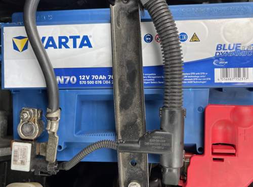

Also ich habe Probleme mit meinem Start/Stopp, es funktioniert eigentlich fast nie, wegen zu geringer Batterieladung.
Bin Heute z.B. 2 mal 40 Km Autobahn gefahren und die Batterie soll laut Computer nicht genug Ladung haben um es zu aktiviere.
Wenn ich aber ca. 10 Minuten mit sehr hoher Geschwindigkeit fahre, dann funktioniert es wieder eine Zeit lang, oder wenn ich die Batterie manuell lade.
Das Auto war deswegen schon bei Ford und die sagten " Ja sie fahren zu wenig, da funktioniert das nicht, da ist ja immer die Batterie leer".
Schwachsinn, auch wenn ich nicht viel fahre, aber nach 40 Km Autobahn muss die Batterie ausreichend Leistung haben, deshalb wurde die Software angeblich da das Problem bekannt sein soll so angepasst, das Start / Stopp schon bei 80 % Ladung funktionieren soll.
Leider geht es aber immer noch nicht, jetzt schon 2 Wochen am Stück ohne Funktion.
Habt ihr änliche Erfahrungen und was wurde gemacht oder gesagt seitens Ford?

@gobang schrieb am 11. November 2023 um 19:40:23 Uhr:
Ich denke, letztlich geht kein Weg an einer LiFePO4-Starterbatterie vorbei, wenn man endlich Ruhe haben will.
Welche Einstellungen hast du dann via Forscan gemacht? Also Battery Type und SOC zb?
Der Ford BMS Sensor wird ja trotzdem angeschlossen obwohl die Batterie ihr eigenes BMS hat?
Regelt das Ford BMS dann nicht mehr nach SOC weil die Batterie selbst bis 100% einen hohen Ladestrom "anfordert"?
@ste_p schrieb am 2. Dezember 2023 um 20:34:26 Uhr:
Ich habe den Batterie-Typ in ForScan nicht geändert, sondern auf der originalen EFB gelassen.
Mit EFB ist die Ladespannung etwas niedriger als mit AGM und das tut der LiFePO4 besser. Mit Stellung auf EFB lädt diese anfänglich mit 100A, bei Stellung AGM anfänglich mit 120A, was der max. Ladestrom laut Datenblatt von Liontron ist. Mit Stellung EFB ist es also schonender.
Geändert habe ich also nur den Target-SOC auf 100%. Das ist wichtig, weil nach Ruhespannungsmessung das Fahrzeug-BMS aufgrund der höheren Ruhespannung der LiFePO4 immer 100% SOC ermittelt. Und dann erstmal 20% entladen möchte.
Ja, der originale BMS-Sensor bleibt am Minuspol. Bis auf den Target-SOC 100% bleibt alles original.
Das Batterie-interne BMS schert sich nicht um das Fahrzeug-interne BMS.
Wenn z.B. bei niedrigen Temperaturen unter Null die LiFePO4 erstmal nur entlädt, um seine interne Temperatur über Null °C zu bekommen, damit dann geladen werden kann, hebt das Batterie-interne BMS die Batteriespannung ca. 0.1V über die Ladespannung des Fahrzeug-BMS. Somit wird nur Entladen, auch wenn das Fahrzeug eigentlich laden will. Es dauert aber nur Sekunden bis wenige Minuten, dass die Batterietemperatur über Null erreicht ist.
Umgekehrt gilt das auch: wenn das Fahrzeug BMS die Batterie eigentlich nicht mehr laden will, geht die Ladespannung auf z.B. 13.5V runter. Das Batterie-interne BMS lädt dann aber trotzdem, falls nicht schon 100% SOC erreicht sind.
<Hier> habe ich im Bild 2 mal die Ladekennlinie der LiFePO4 ermittelt. Das Batterie-interne BMS lädt bei allen Spannungen ab 13.3V, wobei bereits bei 13.7V mit max. möglichem Ladestrom 120A geladen wird, sofern die Batterie die notwendige Temperatur erreicht hat. Das Bild da zeigt nur 10A Ladestrom, da mein Labornetzteil nur max. 10A liefert. Im Fahrzeug wird wie gesagt selbst im Stand anfänglich mit 100A geladen (die bei mir im Diesel verbaute LiMa hat meines Wissens 2.5kW).
Nach Standheizungsnutzung ist die Batterie nach aller spätestens 10 Minuten wieder voll. D.h. auch bei nur Kurzstrecke ist die LiFePO4 immer auf 100% SOC.
