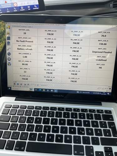

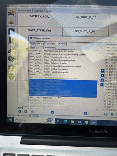

So, habe Forscan heute schon angeschmissen. Lizenz ist leider auf kostenpflichtig umgesprungen. Das heisst Werte auslesen ja, aber Modulprogrammierung aufrufen nein. Kann deshalb leider nicht auslesen, welche Batterie Typ Nummern ich aktuell drin habe.
Jetzt weiss ich wieder was da so komisch war beim Einstellen!
Mit Version 2.3.56 kann ich unter Oszilloskop (Amaturenbrett) im Modul BdyCM die Werte wie auf den Bildern :
- BATT_CAP
- BATT_CCA
- BATT_DES
- BATT_MAN
- BATT_SIZE
- BATT_STAT
während der Motor läuft anzeigen lassen.
Mit der niedrigeren Version 2.3.4x sucht man diese Werte aber vergeblich.
Also zum Einstellen die niedrige Verion nehmen. Dann die höhere Installieren zum Nachgucken. Immer die Installationsdatei bei geschlossenem Forscan drüberinstallieren!
Super Umständlich, aber was tut man nicht alles, damits dem FoFolein gut geht ;)
Forscan 2.3.56
Sonst keine Werte
Übersicht mehrer BdyCM Daten
