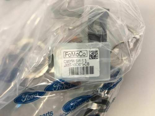

Bei meinem Focus läuft S/S seit nunmehr 3 Monaten ohne Ausfälle trotz Standzeit 3 bis 4 Tage pro Woche. Maßnahmen: Batteriesensor -CA, BCM Software -ACJ, TCU Update -CS und neue Batterie. Mein Focus ist zwar aufgrund einer endlosen Mängelliste sonst eine Katastrophe, aber das haben sie jetzt hinbekommen.

@Doralu3 schrieb am 28. Juni 2021 um 20:05:16 Uhr:
https://youtu.be/t0PAZMsK9Go
In diesem Video gibt es einen Hinweis auf einen ausgetauschten Sensor. Ich habe das aber noch nicht checken lassen.
Schon sehr altes Video, mit dem schon viele ihr Glück versucht haben 🙂
Und gescheitert sind. Es gibt keine DAUERHAFTE Lösung.
Dieser ist der Aktuellste
Img-20210624-wa0003
Und ist doch nur ein Puzzleteil in einem, zumindest für uns Laien, unlösbarem Problem.
