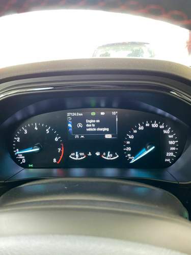

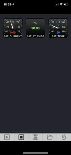

Hier mal was Interessantes….
Laut ForScan - SoC 90% (laut BdyCM)
Laut Auto… Start/Stopp deaktiviert wegen Ladezustand.
Aber! ich habe den Stecker vorhin einmal für mind. 30s abgezogen…

Forscan
Bordcomputer
