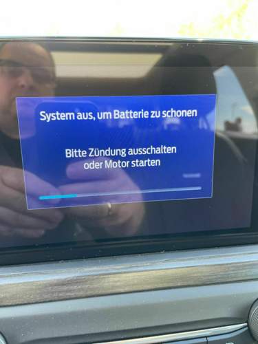

Hallo zusammen
Ich hatte am Samstag auf einmal die Meldung nach 2 Minuten Zündung an. Ist das das Problem was hier gemeint ist ??

Wenn du diese Meldung nach 2 Minuten bekommst dann ist die Batterie schwach.
Die kommt bei meinem wenn ich länger Radio höre im Stand.

Diese Meldung hatte ich noch nie, obwohl ich auch besagte Batterieproblematik und S/S Problematik habe. Interessant...

Die Ladung der Batterie war oder ist definitiv im Keller, mit einer etwas längeren Fahrt sollte das Problem aber verschwinden. Um aber die volle Ladung wieder zu erreichen, musst du sie bestimmt mit einem Ladegerät laden.

Ich bekomme die schon, wenn ich nur die Tür entriegelt habe... 😉
Ich auch. Vor allem montags morgens, wenn ich den Wagen samstags abgestellt habe. Jede Woche.
