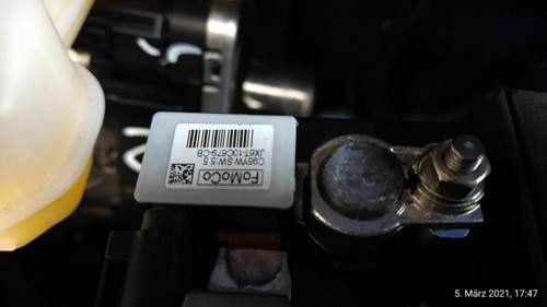

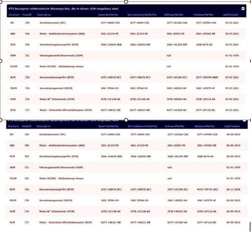

JU5T-14C184-ACJ ist wohl veraltet.
Habe heute auch CA SW5.5 bekommen.
Und Update von JU5T-14C184-ACJ auf JX7T......
Siehe Anhang

Das ist nicht richtig.
JU5T-14C184-ACJ ist der aktuelle Softwarestand. Das andere ist Hardware!
Danke, du hast recht. Da war ich wohl etwas voreilig bei der Interpretation der Tabelle

Der BMS ist übrigens ein CB, kein CA wie ich geschrieben habe.
Der ist aber JX6... und nicht JX7

CA ist schon wieder "alt", CB ist jetzt der neueste. Die B Reihe ging bis E oder F..

Aber welcher Sensor wird den jetzt aktuell verbaut?
Ich hab am Donnerstag Termin. Da wird nach dem 3. Besuch jetzt endlich der Batterie-Sensor getauscht.
Aktuell ist ein -BD drin.
@Kater150 schrieb am 6. März 2021 um 22:02:14 Uhr:
Ich habe auch Donnerstag ein Termin ich habe auch BD drin! Und Service wird auch gemacht! Ich hoffe das alles wird funktioniert!
Habe heute mal Interessehalber in meinem neuen. Focus mit Baudatum 01/2021 geschaut. Ich habe den Sensor mit CB am Ende drin. S/S funktioniert seit dieser Woche auch nicht mehr bei mir. Aber wirklich stören tut es mich nicht. Werde es aber ansprechen sobald ich die Räder wechseln lasse bzw. Ich einen zuverlässigen Händler im Raum Leipzig gefunden habe.
