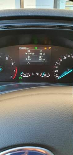

Also ich habe Probleme mit meinem Start/Stopp, es funktioniert eigentlich fast nie, wegen zu geringer Batterieladung.
Bin Heute z.B. 2 mal 40 Km Autobahn gefahren und die Batterie soll laut Computer nicht genug Ladung haben um es zu aktiviere.
Wenn ich aber ca. 10 Minuten mit sehr hoher Geschwindigkeit fahre, dann funktioniert es wieder eine Zeit lang, oder wenn ich die Batterie manuell lade.
Das Auto war deswegen schon bei Ford und die sagten " Ja sie fahren zu wenig, da funktioniert das nicht, da ist ja immer die Batterie leer".
Schwachsinn, auch wenn ich nicht viel fahre, aber nach 40 Km Autobahn muss die Batterie ausreichend Leistung haben, deshalb wurde die Software angeblich da das Problem bekannt sein soll so angepasst, das Start / Stopp schon bei 80 % Ladung funktionieren soll.
Leider geht es aber immer noch nicht, jetzt schon 2 Wochen am Stück ohne Funktion.
Habt ihr änliche Erfahrungen und was wurde gemacht oder gesagt seitens Ford?
