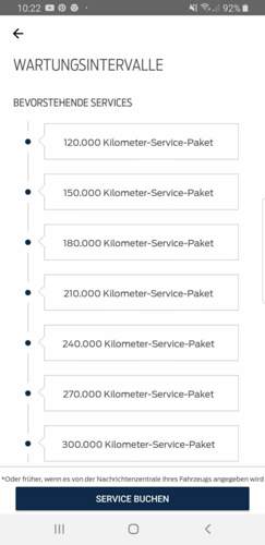

So war / ist es bei mir auch, die haben keine Lösung. Techniker bei Ford können oder dürfen nicht. Seit 5 Monaten ohne S/S und Standheizung unterwegs. Bin fleißig am Bilder machen von den Situationen, wo sie halt meinen, mehr fahren. Sind mittlerweile 22500 km. drauf und 18 Monate alt. Ich habe die Kiste finanziert mit 15000 km pro Jahr. Das halte ich vertraglich ein. Mal schaun was der Gesetzesvertreter dazu sagt?
Was denkt ihr was der MK4 für eine zu erwartende Kilometerleistung hat? 300000 km wow ich bin begeistert !!! Danach errechnet sich nämlich das Nutzungsentgeld bei der Wandlung.
Habe bisher immer mit 250000 km gerechnet. Fehler je mehr zu erwartende Kilometer ergibt weniger Nutzungsentgeld. Kaufpreis geteilt durch zu erwartende Kilometer mal gefahrene = Nutzungsentgeld
Meiner ist auch ca 19 Monate alt mit aktuell 29.500km
Leider musste ich nach Rechnung meines Händlers jetzt schon drauf legen beim Nutzungsersatz
