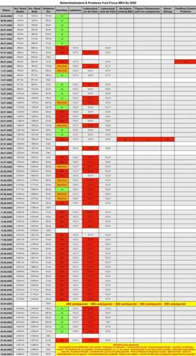

Bei mir sieht es seit Auslieferung so aus. Ich hoffe, mann kann auf den Bildern einigermaßen die Werte lesen. Da ich schon vor Auslieferung von der Problematik mit der Batterie gelesen habe, hab ich mir gedacht, ich notiere sicherheitshalber alles in eine Datei um Beweise zu haben.
Im September hatte ich einen 1,5l Diesel Handschalter als Leihwagen. Der war von 04/20. Da hat alles funktioniert.
Meiner ist ein 2l Diesel Automatik von 06/20.
Lg.
Wow, so akribisch alles notiert. Aber um so besser, um evtl. Fehlschlüsse zu vermeiden. Und auch, obwohl du bei über 20tkm/Jahr (knapp 60 km/Tag) bist, gibt es Probleme mit SS. Lass mich raten was Dein Händler sagt. "Sie müssen mehr fahren"?
Übrigens wg. Konnektivitätseinstellungen: Klar, wir sollten versuchen, die Problemursache zu verstehen, aber eine Rechtfertigung für den Ausfall des SS kann das nicht sein.
