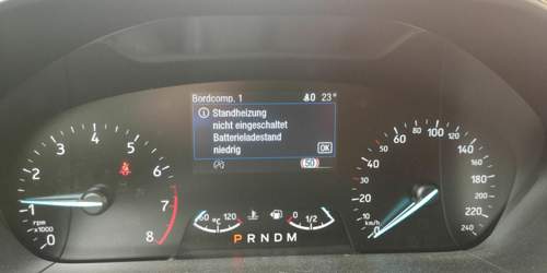

Also ich habe Probleme mit meinem Start/Stopp, es funktioniert eigentlich fast nie, wegen zu geringer Batterieladung.
Bin Heute z.B. 2 mal 40 Km Autobahn gefahren und die Batterie soll laut Computer nicht genug Ladung haben um es zu aktiviere.
Wenn ich aber ca. 10 Minuten mit sehr hoher Geschwindigkeit fahre, dann funktioniert es wieder eine Zeit lang, oder wenn ich die Batterie manuell lade.
Das Auto war deswegen schon bei Ford und die sagten " Ja sie fahren zu wenig, da funktioniert das nicht, da ist ja immer die Batterie leer".
Schwachsinn, auch wenn ich nicht viel fahre, aber nach 40 Km Autobahn muss die Batterie ausreichend Leistung haben, deshalb wurde die Software angeblich da das Problem bekannt sein soll so angepasst, das Start / Stopp schon bei 80 % Ladung funktionieren soll.
Leider geht es aber immer noch nicht, jetzt schon 2 Wochen am Stück ohne Funktion.
Habt ihr änliche Erfahrungen und was wurde gemacht oder gesagt seitens Ford?

Bin aktuell im Urlaub und 800km Autobahn nach Österreich gefahren....von der AB abgefahren und nach einigen km kaltfahren angehalten um S/S zu testen, ging natürlich nicht.
Dann 30km durch die Berge, relativ viel Motorbremse genutzt, wo die Batterie ja bekanntlich am besten geladen werden soll.
S/S funktioniert nun seit Tagen absolut zuverlässig, hatte noch keinen Stop wo es nicht funktioniert hat. Also es kommt wirklich aufs Fahrprofil an, Ford hat das BMS wohl nur in den Bergen getestet bzw. programmiert.

Ich habe gestern übrigens gemerkt, dass bei mir die Glühbirne im Handschuhfach dauerhaft leuchtet (gibt hier auch einen Faden zu der Problematik, scheint viele zu betreffen).
Ich habe dieses Problem mal provisorisch abgestellt und schaue ob sich etwas verbessert. Große Hoffnung habe ich nicht, dennoch hat die Lampe (keine LED!) das Potential, die Batterie über Zeit zu entladen (ggf. auch wenn eine Abschaltung nach Zeit x erfolgt).

Die Batterie wird NICHT genug geladen und das reicht dem Bordsystem nicht aus für SS freizugeben.
Heisst für mich,das Ford an der Ladespannung-Zyklus was ändern sollte.
Ich bin kein Elektriker,denke aber das die Lichtmaschine zu früh ihren Ladevorgang abbricht.
Ich denke,das dieses Problem zu komplex und evtl.zu teuer ist und deshalb Ford die Augen -Ohren verschließt
So sehr ich das Problem auch. Habe mehrere Testfahrten gemacht. Sobald die Batterie bei 67 SOC ist, wird sie nicht mehr geladen, unterhalb von 50% SOC wird wie verrückt geladen
@mybarchetta schrieb am 4. August 2020 um 17:05:13 Uhr:
Das Verhalten beobachte ich neuerdings auch. Als ob das target SOC 70% und nicht die kolportierten 80% sind.
Ich konnte das mehrfach mit Forscan Dokumentieren und nachstellen
