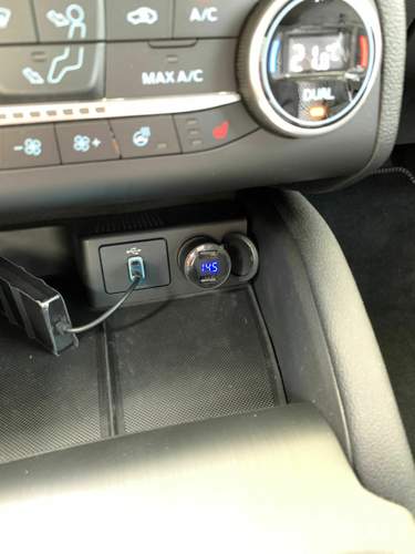

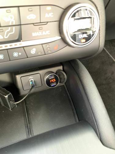

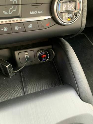

Ich habe mir jetzt auch mal so einen Voltmeter für den Zigarettenanzünder gekauft, mit ausgeschalteter Zündung habe ich 12,5 - 12,8 Volt, mit Motor und Klimaanlage etc. an ~ 14,5 - 14,8 Volt, mit aktiviertem S/S und Motor aus an der Ampel 12,3 - 12,6 Volt.
Ich habe mein Auto jetzt 5 Wochen und bisher keine Problem *aufholzklopf*: sind das normale Werte wie sie sein sollten?
Ich habe mir mal 2 Adapter gekauft zum Vergleich, 1x mit blauen LED und 1x den alle hier haben mit roten LED.
Zum Vergleich mal Bilder, ich tendiere trotz das er ein wenig schlechter ablesbar ist zum blauen da er mehr A hat für schnelleres Laden des Smartphones (4,8A zu 3,1A).
