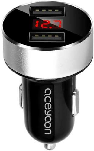

@lowpass: Wie hoch ist denn die Spannung während der Fahrt? (Ich habe so ein Teil wie auf dem Bild)

Man kann die Spannung der Batterie am Zigarettenanzünder messen? Das ist mir jetzt auch neu aber sehr praktisch und einfach, was kostet so ein Teil und wo?
aceyoon Voltmeter Zigarettenanzünder KFZ mit LED Spannunganzeige 5V / 3.1A Mini USB Auto Schnellladegerät Adapter Steckdose 12V/24V mit 2 USB Port Ladestecker Aufladen für Galaxy Powerbank MEHRWEG https://www.amazon.de/dp/B06X9SSFCV/ref=cm_sw_r_cp_api_i_0nacFb17JYDCF
Danke, schon gefunden aber dann würde ich lieber gleich diesen hier nehmen weil mehr Lademöglichkeiten, andererseits habe ich schon ein Autoladegerät und ein reiner Voltmeter für Zigarettenanzünder würde auch reichen.
aceyoon QC3.0 Auto Ladegerät, USB Ladegerät Zigarettenanzünder Quick Charge (QC3.0 + USB + Typ C) 3 Ports KFZ Ladeadapter mit LED Spannunganzeige Aufladen für Smartphone Tablet GPS Dashcam MEHRWEG https://www.amazon.de/dp/B07XR82PCW/ref=cm_sw_r_cp_api_i_tqacFb4MT7MA3
Das Teil gibt es für 5-10€ bei Amazon oder ebay. Ich habe es schon ziemlich lange und habe damit im Kuga immer mein Handy aufgeladen. Nebenbei kann man damit sehr schön beobachten ob, wann und wie geladen wird.

Das Teil wäre mir viel zu klobig/hässlich, der andere stört optisch nicht.
Hat jemand ein Foto von dem „kleinen“ im verbauten Zustand? Kann man ihn während der Fahrt problemlos ablesen oder ist die Anzeige durch die Mittelkonsole verdeckt?
Kann man problemlos ablesen, ich mache nachher ein Foto
