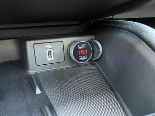

Hat jemand ein Foto von dem „kleinen“ im verbauten Zustand? Kann man ihn während der Fahrt problemlos ablesen oder ist die Anzeige durch die Mittelkonsole verdeckt?
Ich müsste meinen heute bekommen. Dann kann ich gerne ein Foto machen.
Hast du den größeren bestellt?
Nein, den kleineren. Der größere denke ich passt nicht rein.

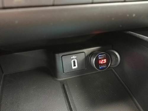

So sieht das Teil aus

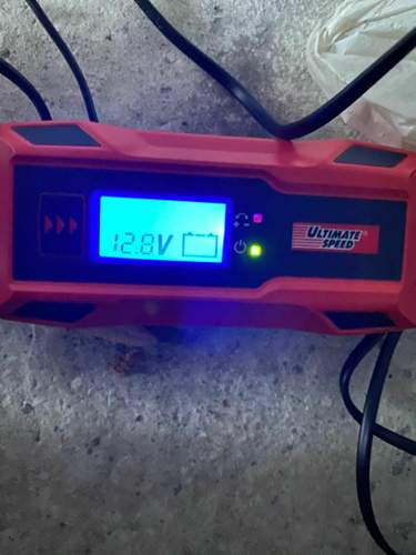

Hallo weiß einer warum das so ist Auto war bei 14 V S/ S klappt ja aber ich kann meine Tür nicht zu machen mit Keyfree....
Aber wie kann das sein es war bei 14 V mache die Tür auf! Und dann 12,8 V???
Denke das kommt dann von denn ganzen elektronischen Bauteilen die dann aktiviert werden.
Ich würde ja mal behaupten das die 12 Volt Batterie niemals 14 Volt haben kann. Die wird mit 14, irgendwas geladen von der Lichtmaschine, 12,8 Volt ist sehr gut
So wie versprochen..
Hab das Teil auch, zeigt momentan noch 12,5 V an also gerade noch ok, weniger ist Mist.
Wie lange bleibt eigentlich die Buchse des Zigarettenanzünders nach dem Ausschalten der Zündung noch am Strom? Nicht, dass diese Stecker noch zusätzlich die Batterie leersaugen im Stand...
