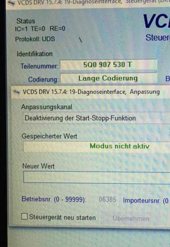

Ich hatte bei mir vor Ewigkeiten mal probiert Start / Stop über die Temperatorvorgabe zu deaktivieren. Hat aber irgendwie nicht geklappt. Jetzt habe ich gelesen das man damit Probleme beim DSG bekommen kann.
Aufgefallen ist mir bisher nichts, aber kann mir jemand bestätigen, dass die unten genanten Werte die Standardwerte sind? Beide Einträge auf -50 Grad um auf Serie wieder zu kommen?
Vielen Dank!
@fogo schrieb am 8. April 2014 um 19:51:09 Uhr:
ich möchte die Start-Stop-Funktion ebenfalls dauerhaft deaktivieren. Hierfür habe ich das VCDS angeschlossen und wollte folgendes umsetzen:
Stg 19, Anpassung,
Start/Stopp Aussentemperaturvorgabe -Minimaltemperatur von -50 auf 50 und Start/Stopp Aussentemperaturvorgabe-Maximaltemperatur auch von -50 auf 50.
Das wurde hier ja bereits an anderer Stelle besprochen. Nur leider ist diese Anpassung nicht möglich. Mein Verdacht: Das STG 19 muss erst mittels eines Sicherheitscodes freigeschaltet werden. Ist das korrekt?

die SSAM codiert man über die Spannung wenn raus nicht über die temp.
aber wie so oft alles "Halbwissen" auf diversen seiten 😉
Also ich habe vorhin mal nachgeschaut. Spannung kann ich nicht eintragen. Da kommt eine Fehlermeldung bei 12V. Weiß nicht mehr genau welche Meldung kam, aber sowas in der Art das Wert nicht angenommen werden konnte, bzw außerhalb des Bereichs ist.
Die Temperatureinstellung habe ich überhaupt nicht mehr gefunden. Das einzige was ich gefunden habe, ist folgender Eintrag. Funktioniert das?!?
