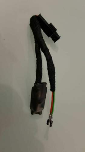

hat noch jemand dieses Teil ?
http://www.kufatec.de/.../...nterface-deaktivierung-start-stop-mqb?...
Wenn ja, wenn ich es anschließe, leuchtet eine Diode rot, und nach ein paar Sekunden erlischt sie, ist die Deaktivierung dann erfolgt oder nicht ?

Trag 12.1V ein,klappt

Es gibt doch Module die man für 30€ kaufen kann. Damit kann man die ein und ausschalten je nach Wunsch. Kurz vor dem tüv halt wieder einschalten und gut ist 🙂

Ich habe vor kurzem das Modul eingebaut, mit der Anleitung wirklich einfach, funktioniert einwandfrei. Daumen hoch!
85euro phuu. Wo wird das denn verbaut? Was sagt der Audi Service dazu?
audi sagt nichts dazu; da sie es nicht bemerken ; kein Kabel geschnitten wird
und zudem eine Funktion hat mit der man es auch komplett über tasten druck deaktivieren kann
Gibt's a schon fuer 50 bei uns. 🙂
Einfach mal den Benutzer "Stray Cat" anschreiben, wenn es um das Modul geht. Habe ich selbst drin und bin sehr zufrieden, die LED ist bei mir (auf meinen Wunsch) invertiert, d.h. LED ist nur an, wenn SSA aktiviert ist - und das ist nie der Fall 😉
