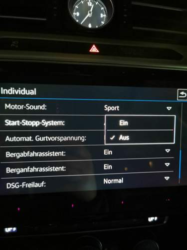

Um Start/Stopp zu deaktivieren, können auch versuchen diesen Kanal bei Gateway zu deaktivieren:
[LO]_Sollverbau_BDM: [VN]not_installed

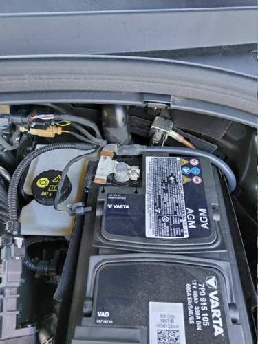

Neben der Batterie ( Minuspol) ist so ein kleines Kabel. Trennen und das Problem ist gelöst. Es kommen zwar Fehlermeldungen.... funktioniert aber.
Kabel trennen
Mit Fehlermeldung ist doch Käse.
Wenn bei den neuen Gateway SW ständen das schnelle deaktivieren per Spannungsanhebung nicht mehr klappt, dann entweder ein Modul am Schalter machen, ist idr nicht teuer und schnell/einfach gemacht.
Oder man geht den Weg, die S/S aus allen Steuergeräten zu deaktivieren. Am besten fängt man im MSG an, wenn das alleine wegen Fehlermeldung nicht recht, kommt eben noch das Gateway, Kessy und BCM hinzu.
Oder man muss warten, bis einer die Parameter so angepasst bekommt, daß man es übers FPA auswählen kann.
Wobei das Foto nur dem Verständnis dient, tatsächlich reagieren will er noch nicht darauf, zumindest bei meinen Stand, aber habe auch nicht mehr weiter gemacht, da ich aktuell anderweitig dran bin.
Das wäre natürlich die Perfekte Lösung, wenn man das über das FPA aktivieren bzw. deaktivieren könnte.
VCDS habe ich, allerdings sooo fit bin ich damit nicht. Zudem habe ich da etwas Bammel, das ich mir was zerschieße. 🙁
@Bester schrieb am 30. Mai 2021 um 14:14:49 Uhr:
Damit „sagst“ Du dem Batteriemanagment eigentlich nur, das die Batterie „leer“ (nicht Startfähig) ist (sein könnte).
Damit wird der Motor durch SS sicherheitshalber nicht mehr gestoppt.
Allerdings gibt’s natürlich Fehlermeldungen, zusätzlich kann es, bei inkonsistenter Programmierung, auch noch Einfluss auf Komfortfunktionen haben.
Beispielsweise die Sitzheizung oder die Klimaanlage oder andere große Stromverbraucher könnten temporär deaktiviert werden/bleiben .
Damit könnte das Batteriemanagment versuchen den fälschlicherweise als zu niedrig gemeldeten Ladezustand des Akkus möglichst schnell wieder anzuheben.
Oder es wird viel zu stark/lange rekuperiert um auch jede Wattstunde im Schiebebetrieb der „leeren“ Batterie zukommen zu lassen, obwohl der Akku tatsächlich lange „voll“ ist.
Wenn das Batteriemangament richtig und vorausschauend Programmiert wurde sollte so ein Verhalten abgefangen werden wenn der Batteriesensor einen Fehler meldet......aber wer weiß.....man hat ja schon so einiges in der VW Software erlebt und das Batteriemanagment ist mittlerweise recht komplex und weitreichend mit anderen Steuergeräten verknüpft.
Also insgesamt „keine gute Idee.“
