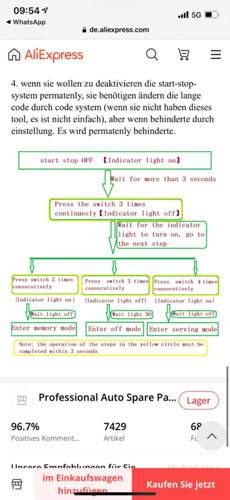

Wie funktioniert denn der Wartungsmodus? Hatte bei dem Modul aus China meine ich keine Anleitung dabei, wobei das ja auch mit plug an play erst mal selbsterklärend ist vom Einbau.
Meiner funktioniert so: Zündung an, StartStop Knopf ca. 5 Sekunden festhalten. Fertig.
Dann hast du mit deinen den Service Mode? Welches Modul hast du drin?

Habe diesen hier:
Plug and Play
https://www.ebay.de/itm/223974327907?...
Coole Sache. Weiss aber nicht ob es mir die 70 Euro wert ist...

Ich muss mal gucken, ob meins auch ein Service Mode hat.
Und deins hat aber n Service Mode
Na guck, entweder damals gesehen und vergessen, oder damals noch nicht in der Beschreibung drin gewesen.
Aber dann ist ja alles gut.
Testen werde ich es dennoch mal.
