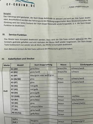

Wie funktioniert denn der Wartungsmodus? Hatte bei dem Modul aus China meine ich keine Anleitung dabei, wobei das ja auch mit plug an play erst mal selbsterklärend ist vom Einbau.
Bei nem deutschen Modul von Nico ( Born2bastel ) oder jetzt von CF Coding ist es so, dass während des Startvorganges einfach der Knopf für Start stop gehalten wird…. Speicherfunktion wird dadurch ein oder ausgeschaltet.
Anleitung
ich lese auf deren seite nichts von unterschiedlichen versionen mit esp Taste und ohne.
oder ist das bei deren modul nicht mehr relevant?
Was sollte das mit ESP zu tun haben???? Es geht um Start Stop….
Habe schon einige davon verbaut… und da war nie eine ESP Taste nötig. Ich habe zum Beispiel keine in meinem B8
@cmazath
Dankeschön für das Foto.
Er fragt deshalb mit dem ESP, weil es bezüglich Spannung notwendig ist, zumindest wenn man es plug an play machen möchte. Ohne ESP fehlt im Stecker ein Pin.
Nach dem Foto und dort angegebenen Kabel Farben, gehe ich davon aus, das es sich bei der Version nicht um eine plug and play Variante handelt.
Ich würde es mal probieren, aber da es sich vermutlich um ein gänzlich anders Modul handelt, sehe ich da geringe Chancen auf die Gleiche Funktion.
Sofern ich oder jemand anderes bis zum Jahresende eine andere Lösung fertig hat, kommt das Modul eh wieder raus.
