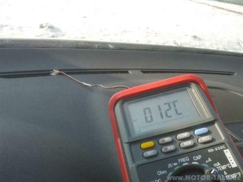

Ich habe mal eine Bilddokumentation gemacht.
Ein Verwechseln der Pole am Meßgerät ist ausgeschlossen, dann passt der Stecker nicht.
Nehme ich den Fühler zwischem zwei Finger, habe ich nach 5-6 Sekunden eine Anzeige von +/- 37°,
das Geräte dürfte demnach korrekt messen. Heute mittag nach 21 Minuten vorheizen sah es so aus:
ps. Darf ich mal fragen, woher du deine Protokolle hast?
Gruß Josef
Kam denn überhaupt Luft aus der Düse raus? Wenn ja wäre 12 Grad schon sehr niedrig.

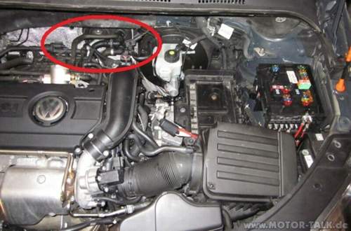

Mach doch mal die Motorhaube auf und lang mal an die Kühlwasser-Schläuche die zum Heizungswärmetauscher an der Spritzwand gehen (siehe Anhang: das rot markierte Teil; die dickeren Schläuche sind Kühlwasser). Wenn man die Standheizung einschaltet muss man drauf warten können wie die warm werden, da muss sich in den ersten 3 Minuten einiges tun.
vg, Johannes

Der Anghang ist auf der Strecke geblieben. 😉
Sorry, das passiert mir bei E-Mails schon immer 🙁
vg, Johannes
