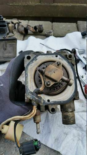

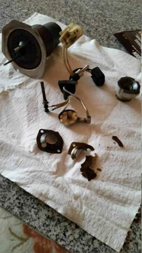

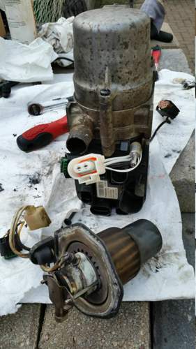

Hallo
Wer hat schon mal seine Standheizung ausgebaut und repariert beim Diesel( Thermotop V ).
Ich benötige mal die Maase der Stehbolzen ( Durchmesser ) der Heizkammer ( wo die Klemmmuttern den Glühstift halten).
@Flieger1967 schrieb am 7. Februar 2020 um 11:37:23 Uhr:
Hallo
Welche meinst du genau?
Bild 2 wo die 2 Selbstsichernden Muttern drauf sind. Ich benötige den Durchmesser. Entweder für 2 neue selbstsichernde Muttern, oder ich schneide Gewinde drauf und schraube dort Muttern auf bei der nächsten Reinigung.
Du kannst die alten (sind eher Federn als Muttern) problemlos wieder verwenden, war auch bei meiner 2. Reinigung noch alles fest. Einfach ggf. wieder etwas zusammendrücken und gut ist. Von richtigen Muttern mit Gewinde würde ich aufgrund der sehr unterschiedlichen Temperaturen dort abraten.
Habe die Muttern jetzt schon 3mal verwendet. Aber mehr sollten sie wohl nicht aushalten. Es gibt ja neue zu kaufen. Nur muss man die genaue Größe wissen. Man kann auch selbssichernde Muttern aus Kupfer benutzen oder 2 Muttern kontern, dann sollte sich dort nichts lösen. Aber wie gesagt der Durchmesser der Bolzen wäre für mich Interessant damit ich mir passendes Material schon vor der nächsten Reparatur besorgen kann.
