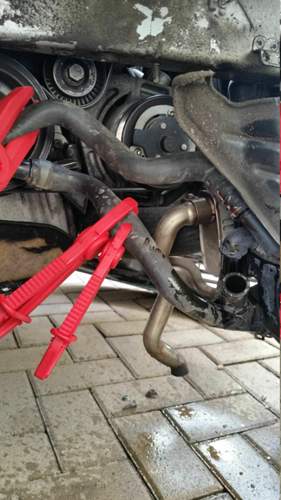

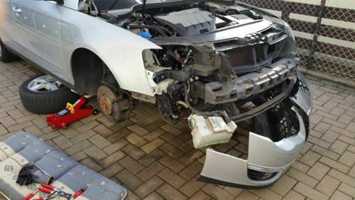

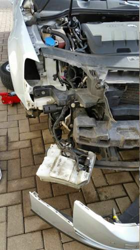

Kommt man an die SH vom Rad durch Abbau der Radhausschale dran oder muss die Front ab ?
Eigentlich solltest du rankommen. Ist etwas fummelig, sollte aber gehen. Ich schau mal, ob ich die Werkstattbroschüre noch hab. Ist nich ganz was ich meine, aber gibt auch nen guten Überblick.
Radhaus ist sehr schwer am besten vorne stoßstange ab kann man besser drann arbeiten.
Aber weder Rad noch Wischwasserbehälter müssen da ab. Darüber hinaus hat er (vermutlich, da genauere Fehlermeldungen ja nach wie vor nicht gepostet werden) das STG geschrottet, da kann er Brennkammern wechseln (die ja eigentlich auch nur zu reinigen sind) bis der Arzt kommt - das nutzt aber nix mehr.
