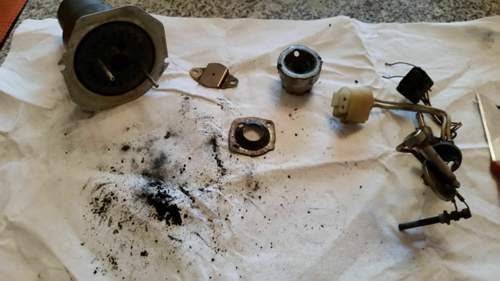

Ich habe in meinem 2l 125 kW BMR eine OT SH verbaut.
Da ich das Auto nicht immer gefahren bin wollte ich mal fragen was beim aktivieren der SH per FFB im Innenraum angehen muss.
Manchmal drücke ich die FFB und dann geht nur die kleine LED im manuellen Knopf an und manchmal leuchtet die halbe Mittelkonsole.
Woran kann das denn liegen ?
Ist die 2. Komfortbatterie im Kofferraum hinüber oder liegt das wenn Automatic nicht an ist ?

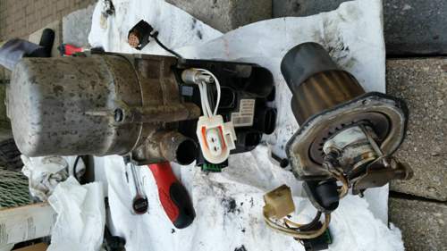

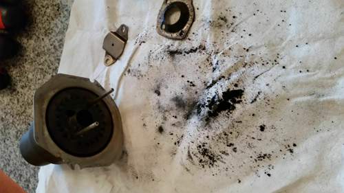

Das liegt nicht an der 2. Batterie hinten denke eher das Brennkammer die Brenneiheit hinüber ist.
Aber dann wäre doch trotzdem das Stg der SH noch ansprechbar und nicht zwingend kaputt.
Genau deshalb verstehe ich das ja nicht.
Vorher oft flammabbruch sporadisch und ließ sich alles einfach löschen.
Wenn sie jetzt verriegelt ist kann man sie ja auch wieder entriegeln geht dann bei Start wieder sofort in Verriegelung.
So war es bei meiner die hat sich auch immer verriegelt habe brenneinheit erneuert und seit dem läuft sie wieder einwandfrei.

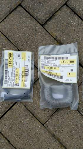

Woher bekommt man denn so eine Brenneinheit ?
@Broesel-1 schrieb am 27. Januar 2020 um 11:38:32 Uhr:
Moin ibo,
das denke ich bei meiner mittlerweile auch das sie zu ist.
Moin, original bei vw kostet ca. 300 euro Komplett Brennkammer, krümmer und dichtung schrauben.
