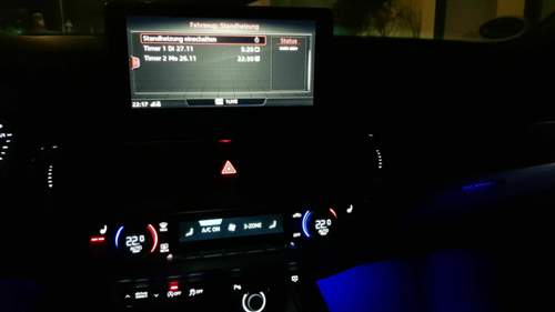

Habe gestern für 22.30 im mmi die SH eingestellt. Laufzeit steht bei 30 min. Komme ins Fahrzeug um 22.15 und die SH läuft nicht. Hätte aber normal schon anlaufen müssen oder? Fahre los und um 22.20 geht sie an. Normal?
Ja normal. Wenn du den Timer programmierst, errechnet die Standheizung anhand der eingestellten Klima-Temperatur und der Außentemperatur die nötige Zeit zum heizen. Die Standheizung im B9 ist deutlich effektiver als die im B8. Die Heizzeiten haben sich stark verkürzt.
Wieso stellst du den Timer auf 22.30 wenn deine Abfahrtszeit 22.15 ist?
Die 30 min.Laufzeit bezieht sich ,wenn man die Standheizung sofort startet,ohne Timerprogrammierung

Der Timer ist nun Abfahrt oder Anheizzeit? Ich meine Abfahrtzeit und das Auto berechnet anhand der gemessenen Außentemperatur die Heizzeit. ich hab die Heizung bislang nur Manuell sofort gestartet --> 10 min und Auto war schon angenehm warm.

Weil 22.30 meine abfahrtzeit wäre, hat sich aber um 15 min. verkürzt. Werde mal heute 15 min. eher einstellen und gucken ob es reicht.
